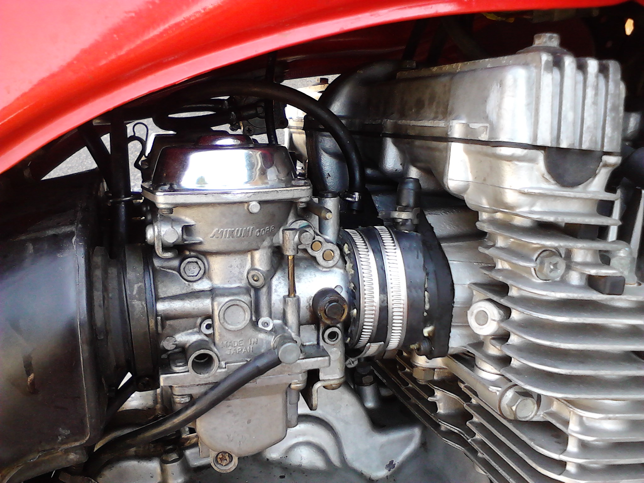

Bon, je recommence…saleté de PC !!!!
Donc, samedi, remontage de ma pipe doublé-rejointé, mais sur un des cylindre ext, pour l’avoir sous les yeux, j’ai bien galéré pour remettre la rampe et cette saleté de boite à air, mais c’est fait, démarrage au quart de tour et PLOUF ! de l’essence qui coule d’une des mis à l’air, un coup de get en bronze sur les cuves de carbu et tout rentre dans l’ordre ( j’avais déjà eu le cas avec le Ténéré ) un pointeau à du resté coincé quand j’ai manipulé la rampe pour la nettoyé , d’ailleur j’ai découvert qu’elle n’était pas peinte en noir mais gris alu !!!
Re-démarrage, nickel, je laisse chauffer, tout est ok !
J’attend cette semaine pour faire à petit tour avec, pour valider la réparation avant de la reprendre pour allez au taf.
GOD SAVE ZE TWIN

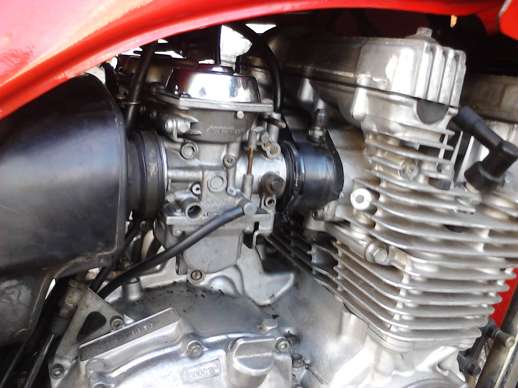

bon, après des mois d'inactivitée motocyclettiste, Mémère est remonté, pour l'instant ça tourne & ça ne fuit pas, a voir sur un vrais essais !
en fin de compte j'ai laissé les cabu d'origine, juste un bon coup de propre avec les kits qui vont bien, y avait une de ces merde la dedans... :x

plus aucune fuite d'essence...mais j'ai une prise d'air quelque par
a froid elle tourne nickel, mais a chaud, elle prend bien ses tours ( très bien mème ) mais le ralenti a 2000/2500 trs/min ça me gène un poil quand même :?
