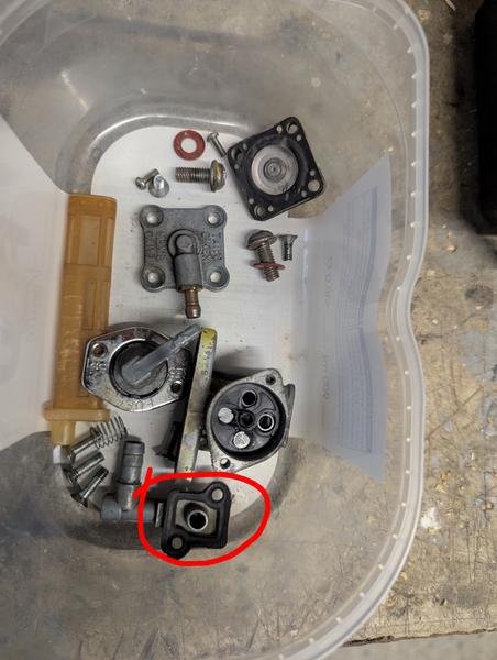

Salut, suite à fuite sur la membrane du système à dépression j'ai démonté le robinet de ma xj750 seca.
au passage, j'ai commandé un kit à Louis moto mais j'ai recu des cartouches de colle !!!! c'est plus ce que c'etait la rigueur allemande !
suite à démontage je me dis que remplacer tous ces joints ca serait bien, mais dans les kits que j'ai trouvé, il n'y a pas celui entouré en rouge, il me parait bien usé.
je crains de devoir passer par un robinet neuf ... vous avez des bons plans ou c'est Yam pour 100 E ?

En 2018, sur Dragon (ER5 de 1997), j'avais une fuite sur le robinet d'essence. Après l'installation d'un Kit, je me suis retrouvé avec une fuite plus importante.
La solution trouvée : remontage des pièces d'origines avec une très fine couche de pâte d'étanchéité hydrocarbure 20 ml GEB.
Prix 4,99€ à Leroymerlin, Amazon et probablement ailleurs.
Toujours fonctionnel aujourd'hui.

Le robinet semble compatible, pour le prix tu ne risques pas grand chose (bon, c'est 40€ quand même (plus le port)...).
Comme mon voisin, j'ai utilisé la même pâte pour refaire l'étanchéité entre le robinet et le réservoir (à l'occasion d'une réfection de robinet).

au final kit joint FCK-3 pour XJ 750 Seca (11M) 82-84 YAMAHA de chez Martin distribution acheté et monté, j'ai gardé l'ancien joint de la sortie et ca fonctionne.
c'est reparti pour 10 ans !
