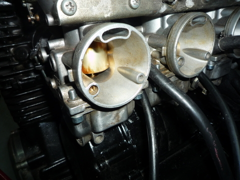

j'ai commandé les 4 pointeaux chez Tonnycat pour 25 euros ... c'est fout la différence de prix entre chaque site
je devrait les recevoir lundi
du coup je ne vais pas vous embêter ce week end :hello:

j'ai enfin reçu les pointeaux ... donc je vais de nouveau attaquer les carbus ... j'espère que j'aurais plus de chance qu'avec mes problèmes électriques :amen:

Nouvel épisode !!! :hehe: donc j'ai remonté ce matin les pointeaux neufs .... j'ai posé les carbus sur une grande gamelle et er mis une nourrice avec 3 litres d'essence dedans ... j'ai ouvert le robinet et laisser coulker pendant 1/2 heure et ........................ PAS DE FUITE :sm2:
maintenant voir comment va tourner le moteur une fois tout remonté :super: :hello:

j'ai remonté la rampe sur la moto et il y a un carbu qui fuit a hauteur des 2 petits gicleurs sur la sortie coté filtre a air et elle ne démarre pas :|

MessagePosté: 08 Déc 2024, 18:02
Messages: 6319
Quels petits gicleurs ?

les 2 petits trous enbas qui ressemble a un gicleur

et en plus elle démarre pas ....j'ai de l'essence , de l'allumage mais m^me pas un petit soupçon de démarrage

Rassurez moi !!! 8| quand on accélère à la poignée les boisseaux des carburateurs doivent monter ?? :hurt1:

INFO de 17h :mrgreen: j'ai donc redemonté la rampe de carbu ,reposé sur l'établi ... mis une nourrice et ça coluait toujours autant ....j'ai revidé les cuves et rebelote j'ai ouvert le robinet de la nourrice et là ca ne fuit plus ...Va comprendre :sm2: j'ai laissé expres le binet depuis 15 h :hello:

Peut-être une petite crasse qui trainait juste pour te faire chi*r !
Oui, quand tu accelère (moteur tournant), les papillons bougent et les boisseaux aussi.
Moteur éteint, il y a juste les papillons qui bougent, si je ne dit pas de bétises...
