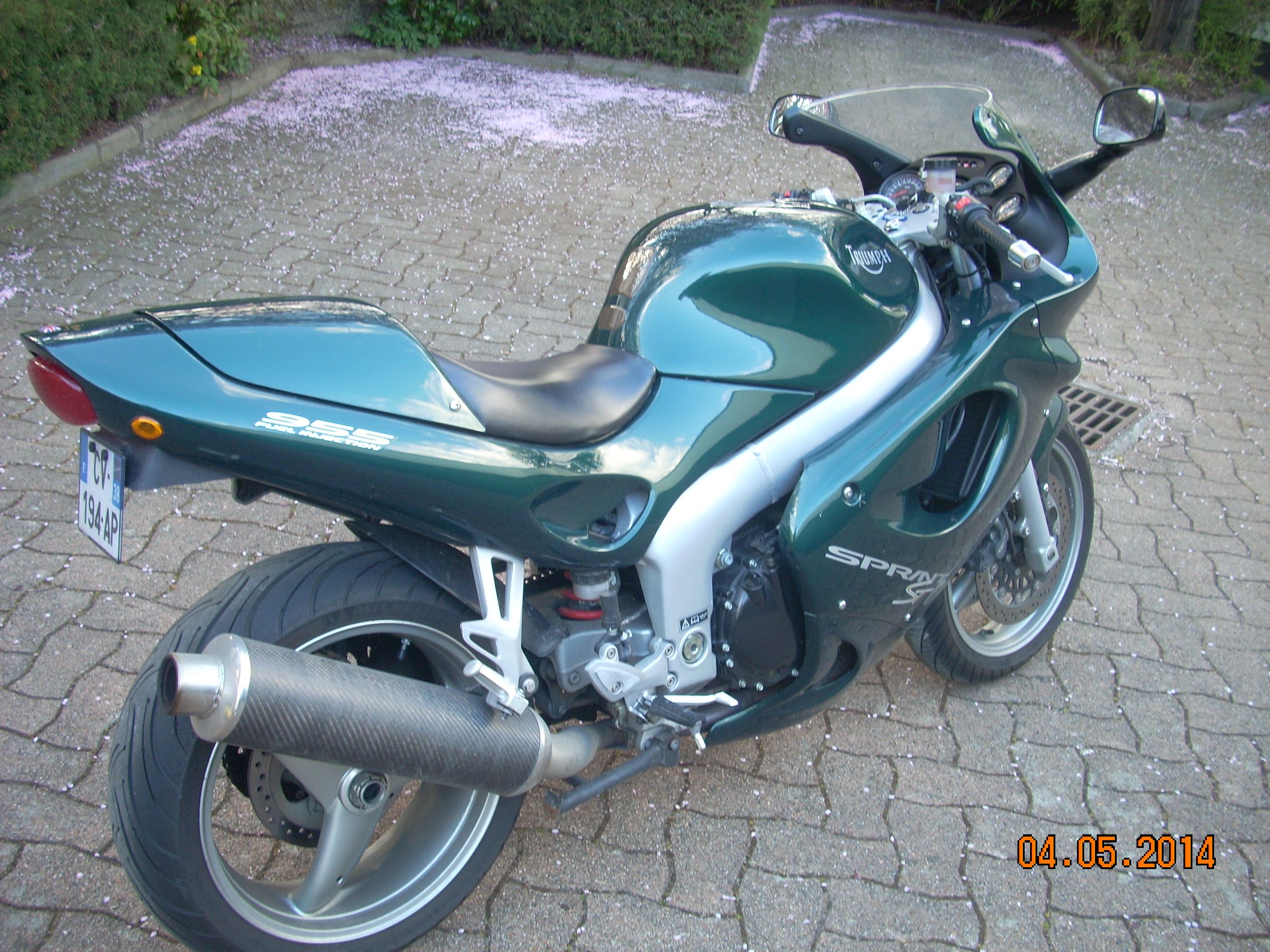

une petite foto de mon autre monture
celle la y a que 3 pipes d'admission
une de moins pour trouver un taraud cassé ...........
