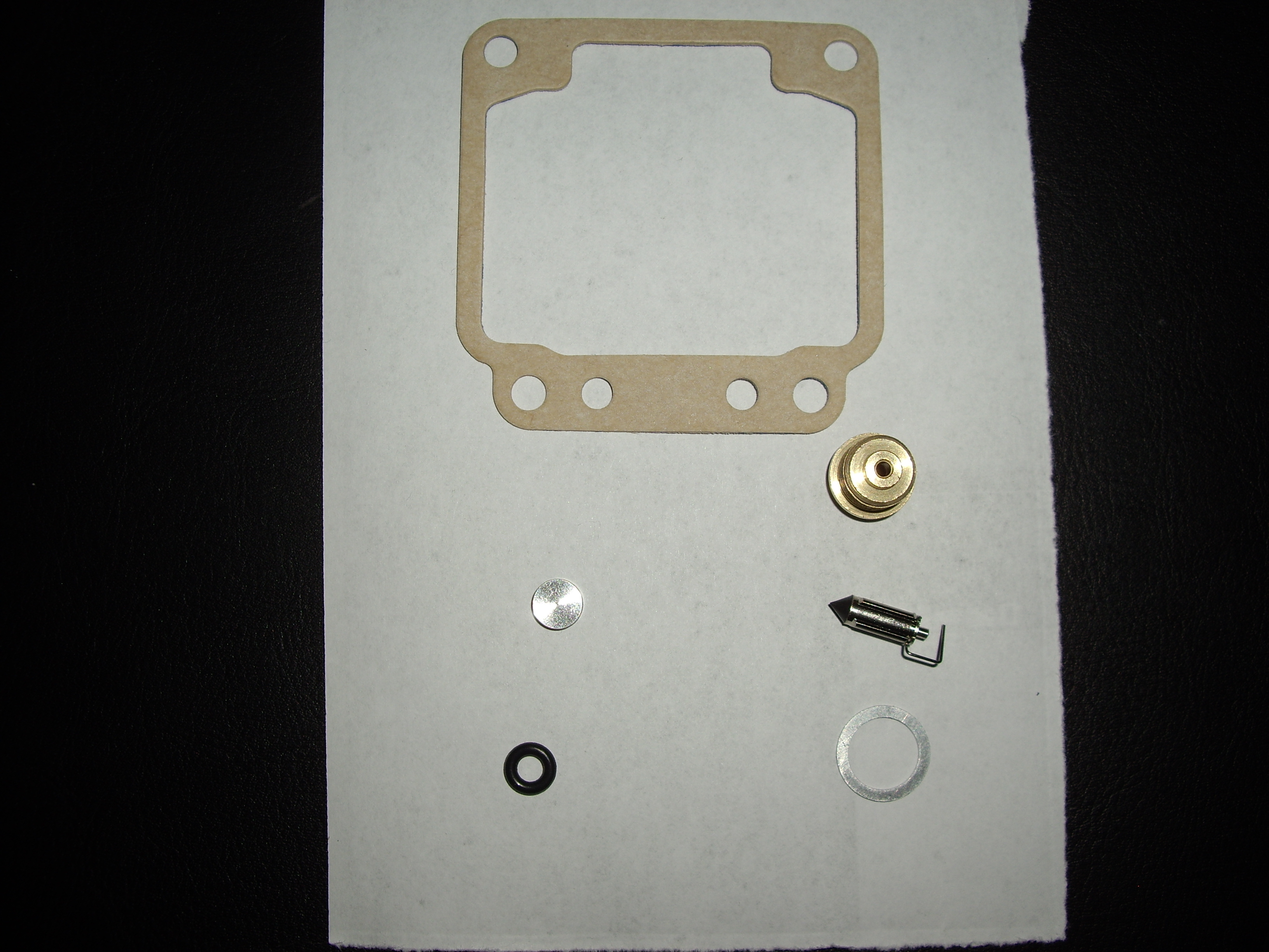

Suite à de récents pb d'alimentation ,j'ai ouvert une cuve de la rampe HITACHI HSC33-11 (:sm10: ) qui équipe ma 750 Xj type 41 de 1986.
j'avais acheté par le passé des kits réparation marque SALTO (japan) ref CAB-Y8/10042454 chez Louis.de.

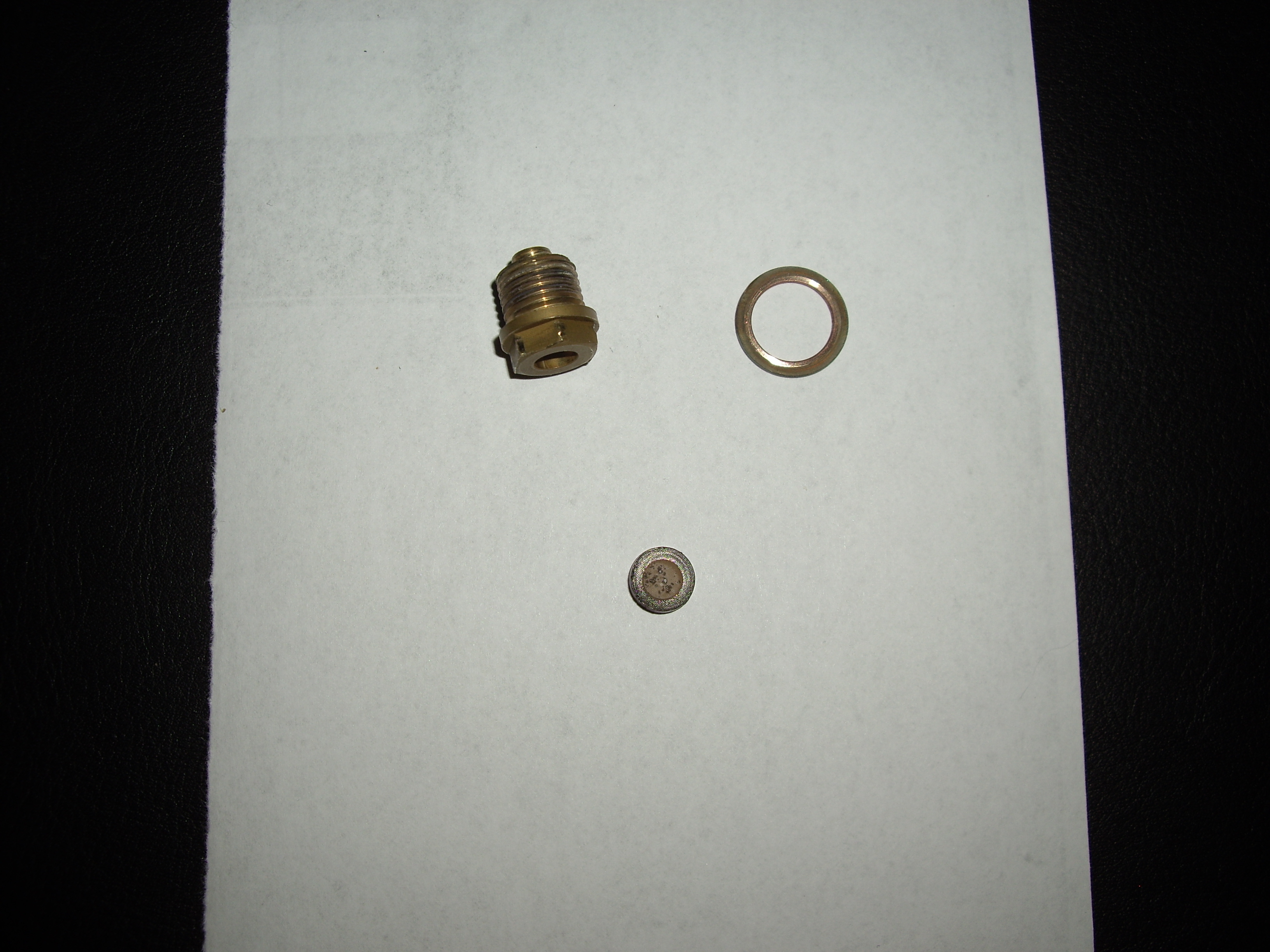

or ,j'ai un doute , il s'avère que dans ce kit ,il n'y a pas le petit filtre-tamis qui se met en bout de la vis/pointeau?
Est il indispensable?
Par ailleurs ,je ne sais pas où vont le petit joint torique noir ,ni le petit disque cylindrique fourni dans ce kit; j'ai peur que vu le nombre de versions de carbus HITACHI existantes ,celui ne soit que pour les XJ 750 Maxim ou Seca ,en plus de la 650 , mais pas pour la 41Y..

la rampe est d'origine sur la 41Y , il n'y a que le 900 qui est mikuni :wink:
le joint torique noir va sous la vis de richesse , normalement il y a le joint , une rondelle métal puis le ressort et enfin la vis de richesse
la petite pièce ronde là je vois pas :shock:
sinon certain kit on le tamis fourni , d'autres pas :roll: , c'est mieux de l'avoir , des fois on peut les récupérer :wink:
c'est ça :D

mais qu'est ce qui te fait dire que tes carbu son hs?
j'en est remis en route et un bon nettoyage permet d'y voir plus clair, les seuls pièces qui peuvent posées problèmes sont les pointeaux et membranes.Pour les tamis à moins qu'ils soient percés c'est rattrapable.
et les joints de cuve peuvent se refaire dans du papier joint voir de la brique de lait ( truc et astuce :mrgreen: )
à toi de voir, mais je comprend la démarche de repartir sur des pièces neuves.
