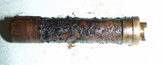

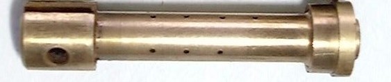

Souvent, ce sont les puits d'aiguilles qui sont sales.
La soufflette ne suffit pas.
Il faut démonter les gicleurs principaux et les membranes pour extraire les puits.
Avant et après:
