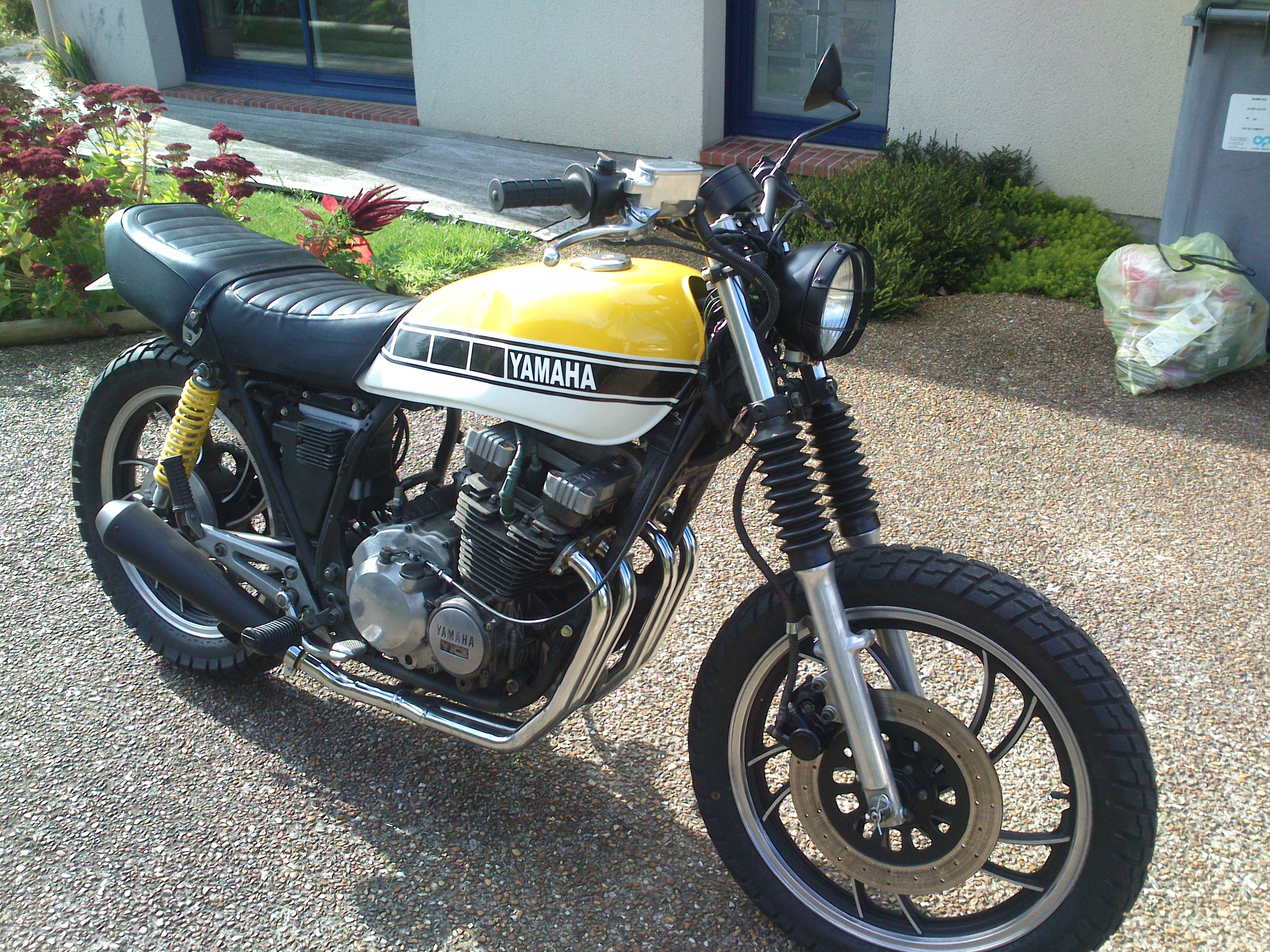

Le remontage de mon 400 XJ avance et je butte sur un problème de carburation . J'ai mis des filtres à air type KN car je n'ai pas le filtre d'origine mais je n'arrive pas à prendre plus de 4 ou 5000 tours . Du fait des filtres KN j'ai pensé à une carburation trop pauvre et jai démonté pour remonter les aiguilles d'un cran .J'ai été surpris de les trouver au 3 ème cran alors que la rmt indique le 2 ème cran d'origine . Pensez vous que je puisse essayer le 4 ème ? En ce qui concerne les gicleurs 10 points supplémentaires seront ils suffisants ? Ou bien ai je tout faux et le problème peut venir d'ailleurs sachant que j'ai vérifié la mise à l'air du bouchon de reservoir , le robinet d'essence et que lorsque je mets du starter le moteur monte plus dans les tours .
Merci pour votre aide
Ps:La bête en photo

très jolie peinture!
Toujours un peu la merde à régler avec des cornets! Si les aiguille sont sur le dernier cran, c'est qu'il faut changer les gicleurs. Mais c'est difficile de te dire si +10 c'est bon ou pas... :wink:
