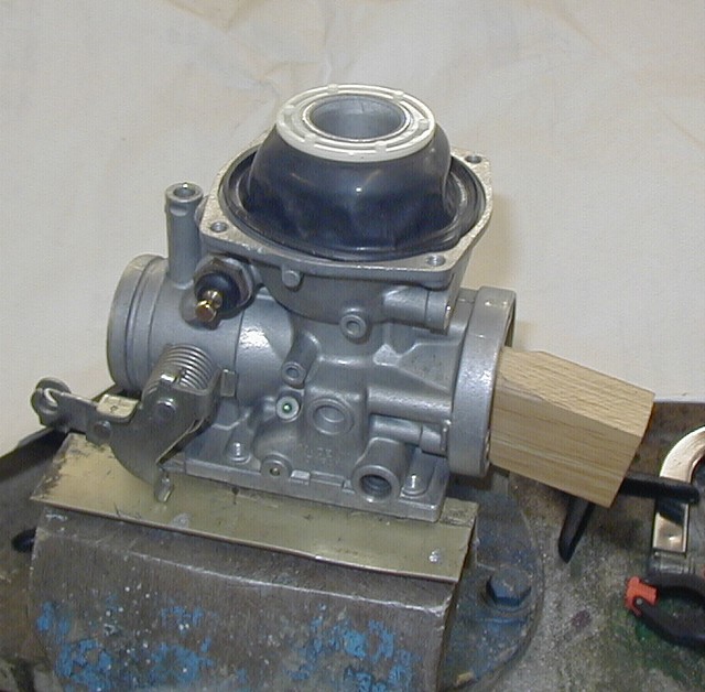

Desmo a écrit:
... Il n'est pas rare au remontage que la membrane sorte de son logement et ce positionne mal sous le couvercle.
Pour vérifier le bon fonctionnement des boisseaux (donc membranes étanches) c'est très simple.
Pousser les boisseaux au maximum vers le haut, boucher hermétiquement avec un doigt l'ouverture en forme de haricot (flèche sur photo) côté admission et lâcher le boisseau.
Il doit redescendre très doucement.
Si il redescend vite, c'est que la membrane n'est pas étanche.
Pour mettre la membrane facilement en place, il faut la placer comme sur la photo ci-dessous.
Là c'est un morceau de bois pour garder le boisseau en haut mais normalement c'est avec un doigt.
Placer le ressort puis le couvercle et descendre doucement le boisseau en plaquant le couvercle sur le dessus du corps de carbu.
Plus facile à faire qu'à expliquer :D .
