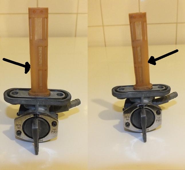

Salut j ai un trou de memoire
sur la photo quel est le bon montage?
je dirais le montage de gauche mais j ai un doute
pat le zen :wink:

Comme ton montage de gauche :wink: Sinon ça fou le feu à la moto, pour sûr ! :lol:

Oui a cause de la reserve, car tu risque d avoir vidé le reservoir et passé en reserve mais y a plus rien

Pour ton probleme, peut etre aussi les joints a changé car si ton robinet est defectueux, il coulera tout le temps peu importe la position
Et donc ce videra

j'ai souvenir d'avoir démonté la crépine, sans me soucier du sens de montage...
c'est un robinet que j'avais monté en urgence suite à une fuite de membrane sur le précédent;
comme je ne l'avais jamais testé avant je me suis dit qu'il était également défectueux ... et j'ai mis un autre réservoir sans cherché plus loin.

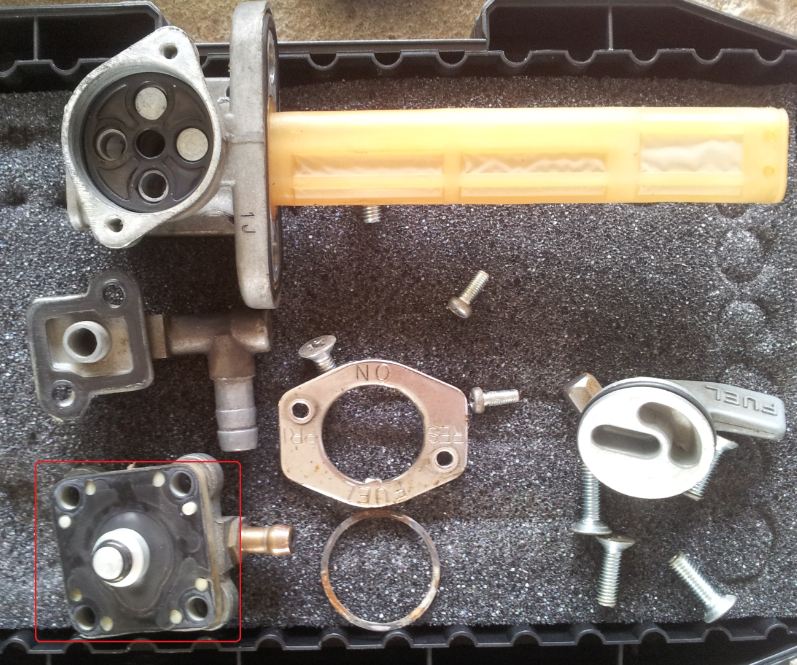

Suite à la réfection du robinet qui coulait en permanence (un peu ennuyeux lorsqu'on retire le réservoir pour bricoler), j'ai maintenant le problème inverse : parfois (surtout le matin), pas d'arrivée d'essence au démarrage.... :(
Du coup, je démarre (et roule également) en position "PRI", et j'essaie de ne pas oublier de remettre en position 'On" lorsque je stationne la moto afin de palier à tout risque de fuite ; inconvénient : je ne peux plus compter sur la réserve au cas où... :?

Krash-Test: Exact: je te confirme. Sur PRI, tu consommes la réserve. Il faut être vigilant.
Du coup du doit changer la membrane pour corriger ton problème:

Du coup je viens de démonté le mien... la crépine n'est plus en place, elle se balade dans le réservoir !
 Sujet du message: Re: Robinet d'essence
MessagePosté: 15 Mar 2015, 14:49
pour info le robinet des 2 photos est différent ! carter et conduit interne !
... mais si le montage sur la photo de Znogood est correct, le montage de la crépine semble identique.

Oui, photos de 650 pour ma part :wink:
