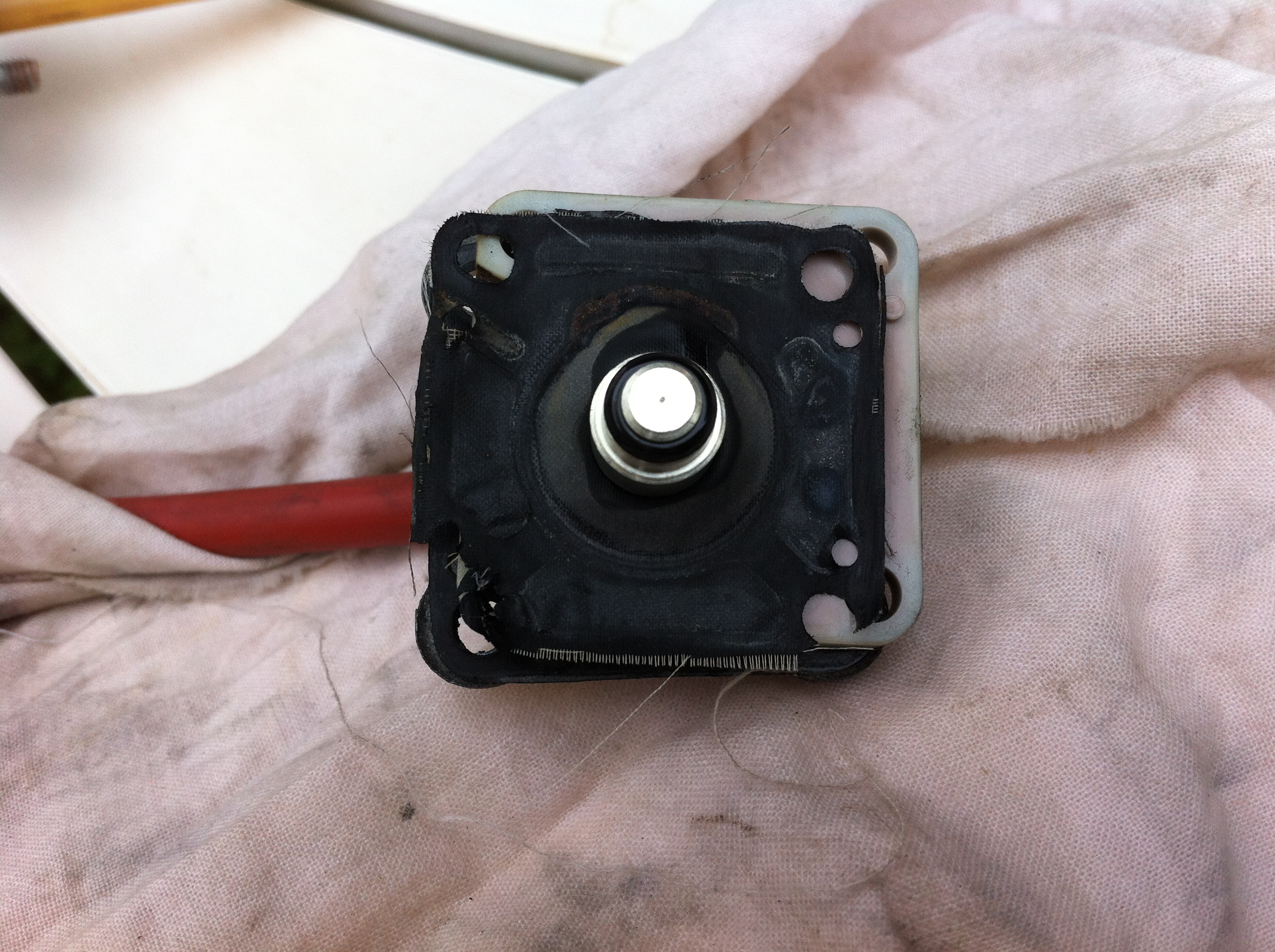

explication ........membrane origine yam qui a tenu un an ! quoi quelle membrane ? c'est la membrane du robinet à dépression (du robinet de réservoir.)
avec quelque plein de E10 et voila le résultat.
la matière " caoutchouteuse " noire qui compose cette membrane à dépression, est complètement désagrégée !
donc je pense que le E10 n'est pas bon pour nos xj....(qui a dit on le savait déja......... :roll: ) sachant aussi que le sp95 contient jusqu’à :roll: 5% d'éthanol......
DONC si l'on considère que l'ancienne avait fait 7 ans, chacun peut en tirer ses conclusions. :| :|

les 2 membranes sont cramées?

en fait seule cette membrane (la fine est cramée) l'autre est encore en bon état.....
