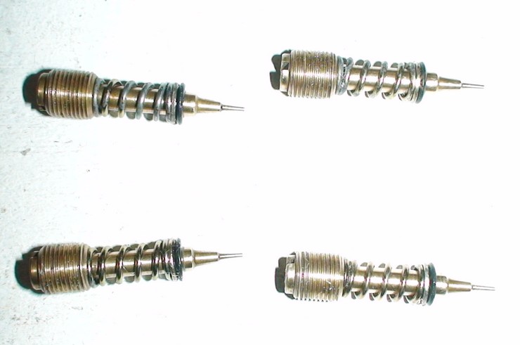

Vis pour XJ600:
Pas de photo pour le 900 mais j'ai regardé dans la boite à rabiot :wink:.

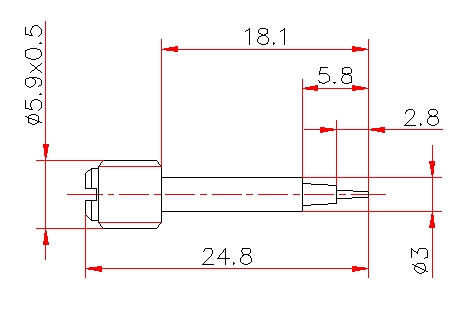

Voilà les dimensions pour le 900.
Si ce sont les mêmes, j'en ai 2 de dispo :wink:
Nota: Pour chaque vis, il faut en +: 1 ressort, 1 rondelle et un joint torique.
Je n'ai pas de rondelles ni de joints en rab.
