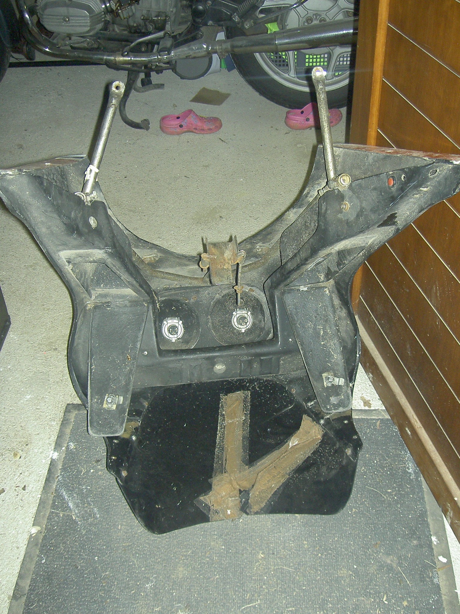

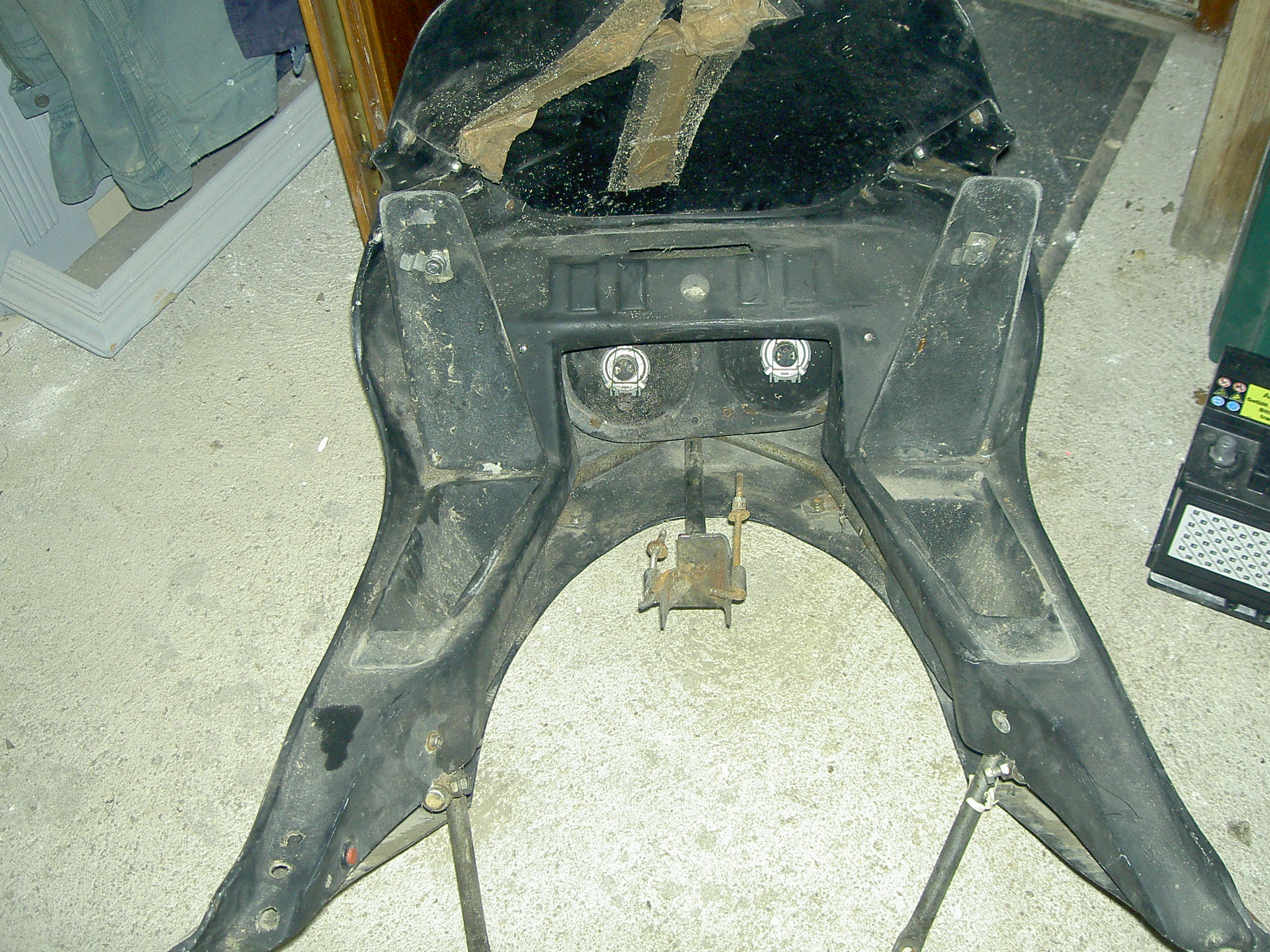

MessagePosté: 03 Déc 2012, 20:52

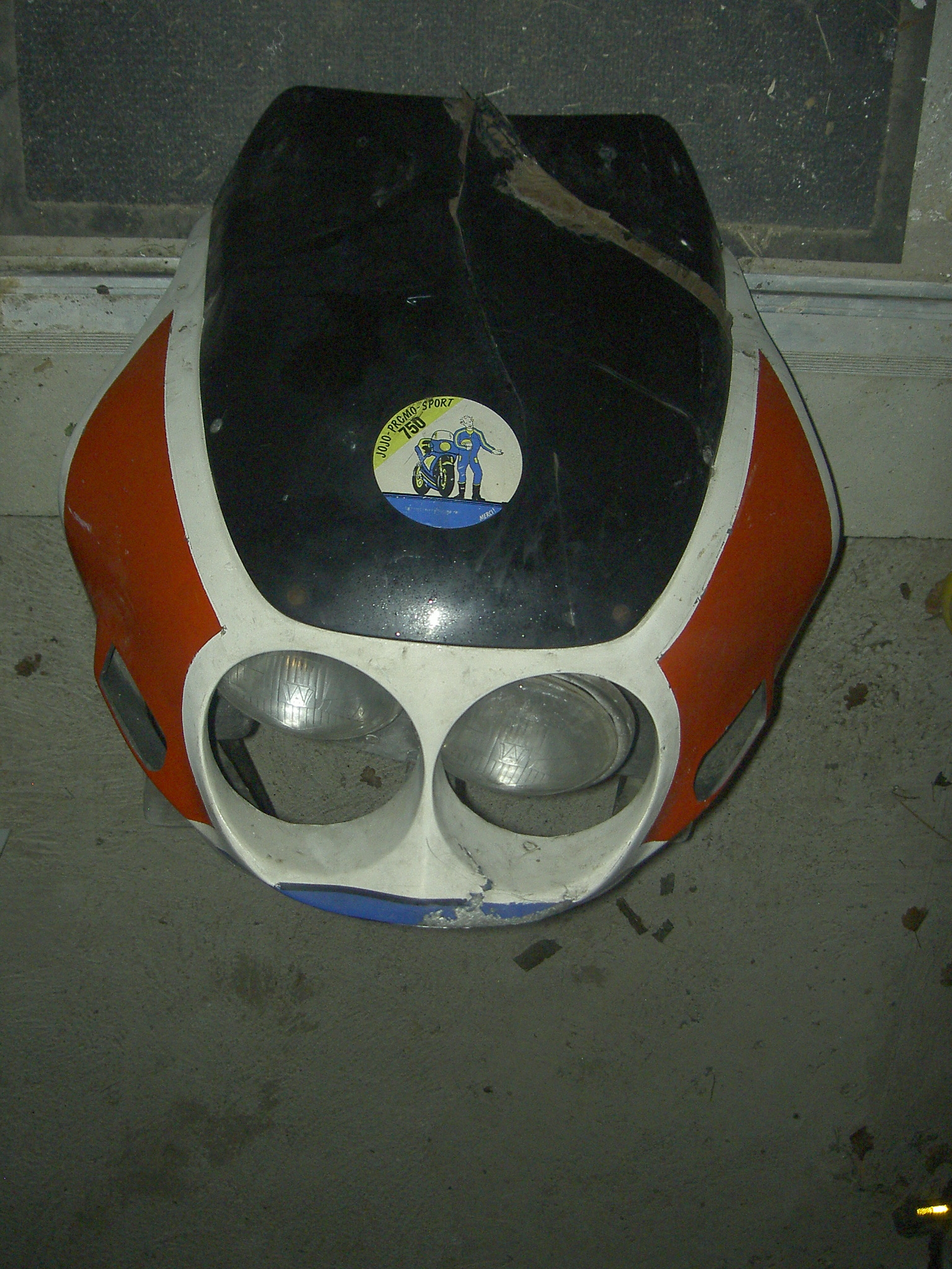

voici qqes photos de ce qu'il reste du carenage
j'ai demonté la partie basse du carenage qui avait le plus souffert .... qu'en pense les plus avisés d'entre vous, est ce reparable ? faut il envisager le remplacement ... je prends ts conseils, ttes infos
bien à vous
http://www.900-xj.com/forum/images/hostingpics/663961PICT0003.jpg
http://www.900-xj.com/forum/images/hostingpics/921884PICT0002.jpg
http://www.900-xj.com/forum/images/hostingpics/350833PICT0004.jpg
http://www.900-xj.com/forum/images/hostingpics/377197PICT0005.jpg
bon je sais pas si j'ai utilisé la bonne methode pour joindre des photos .. mais ça marche !
MessagePosté: 07 Déc 2012, 10:57
ton carénage est un chaplot c'est le meme que j'ai sur side sauf que moi je n'est que la partie haute pour la bulle il faut voir avec un pro qui lui peut commander chez secdem,d'après ce que j'en ai vue l'araignée a l'air complète et pour les cligno a voir s'il n'y a pas moyen de mettre de l'adaptable

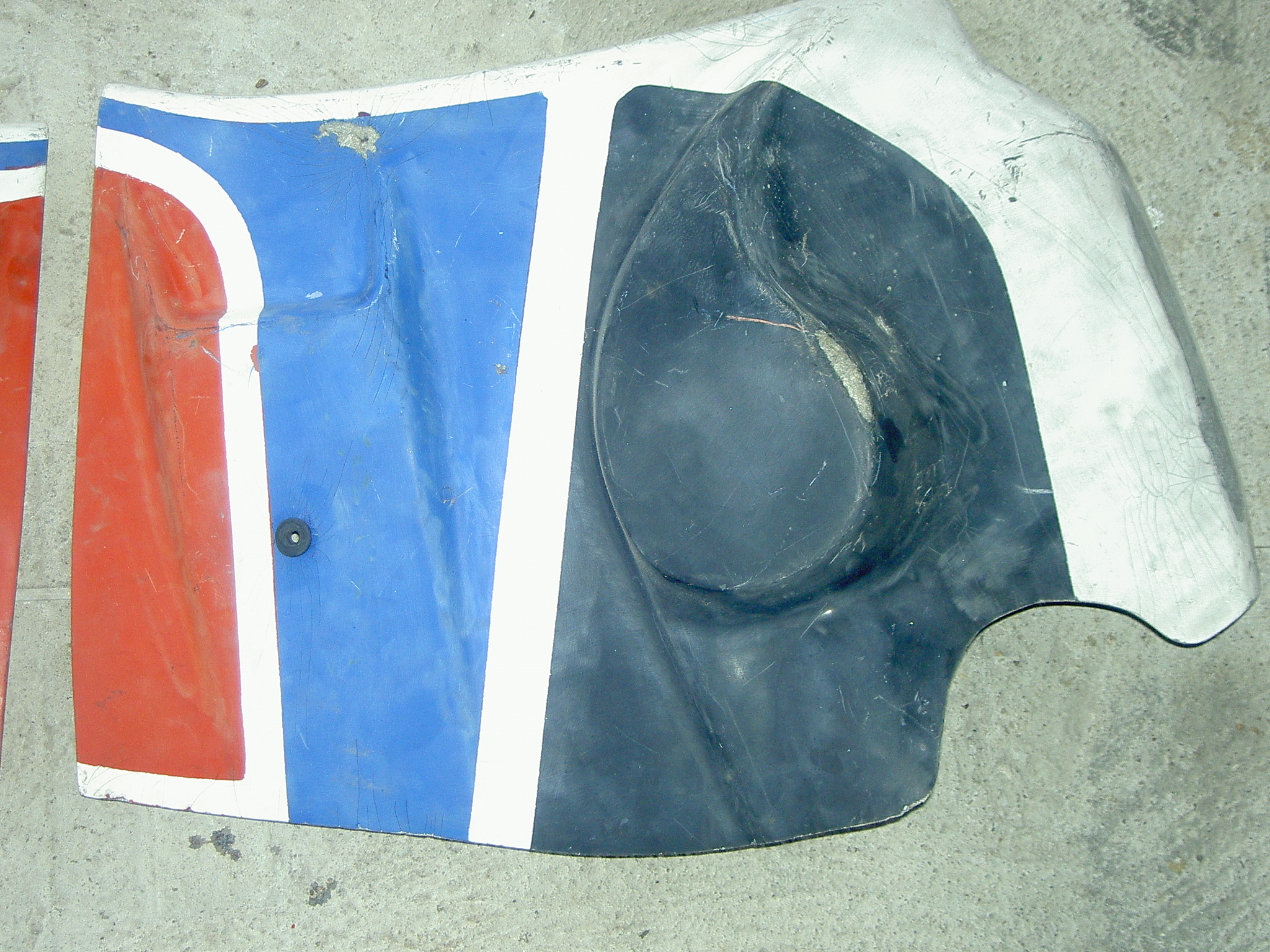

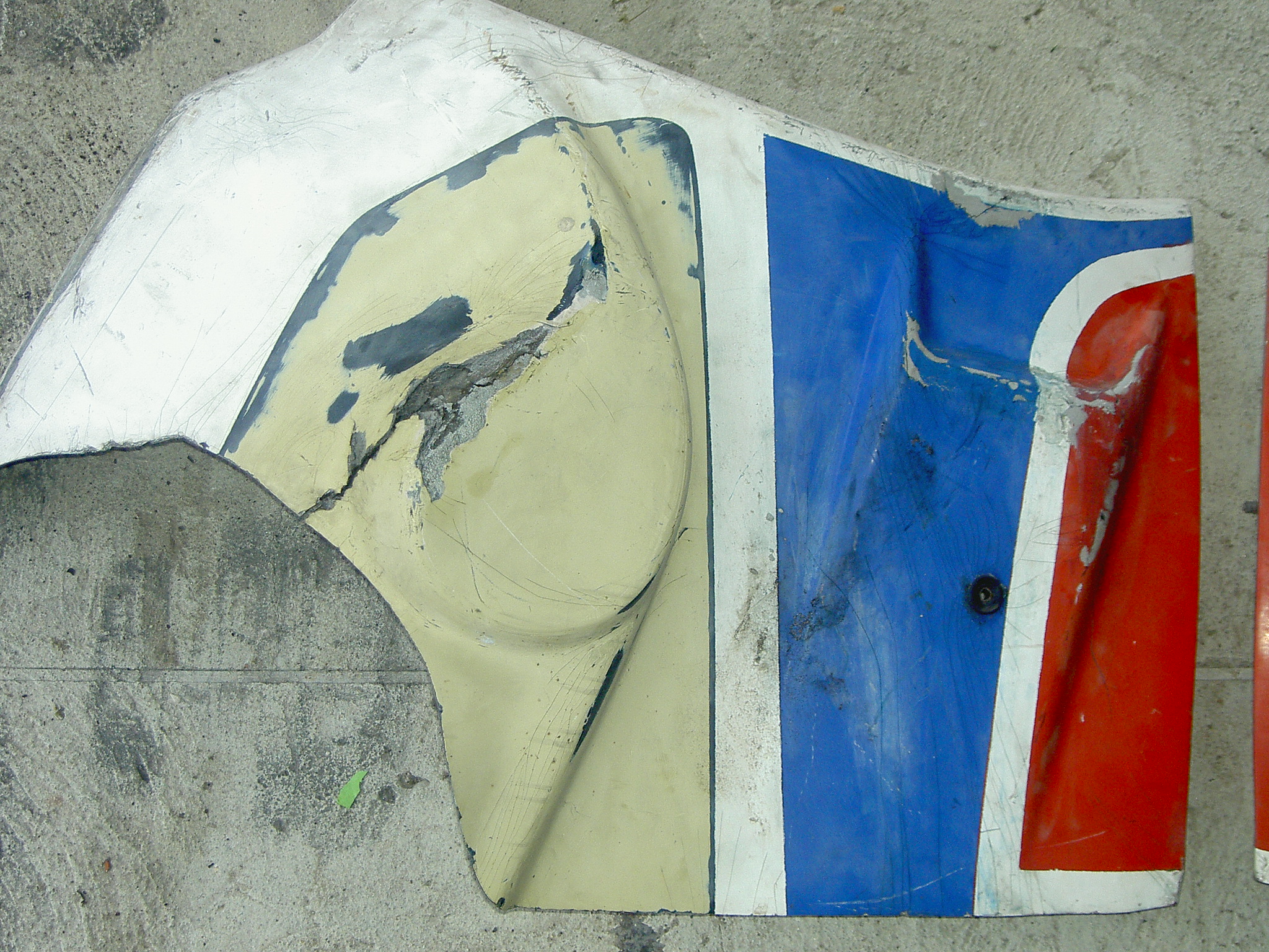

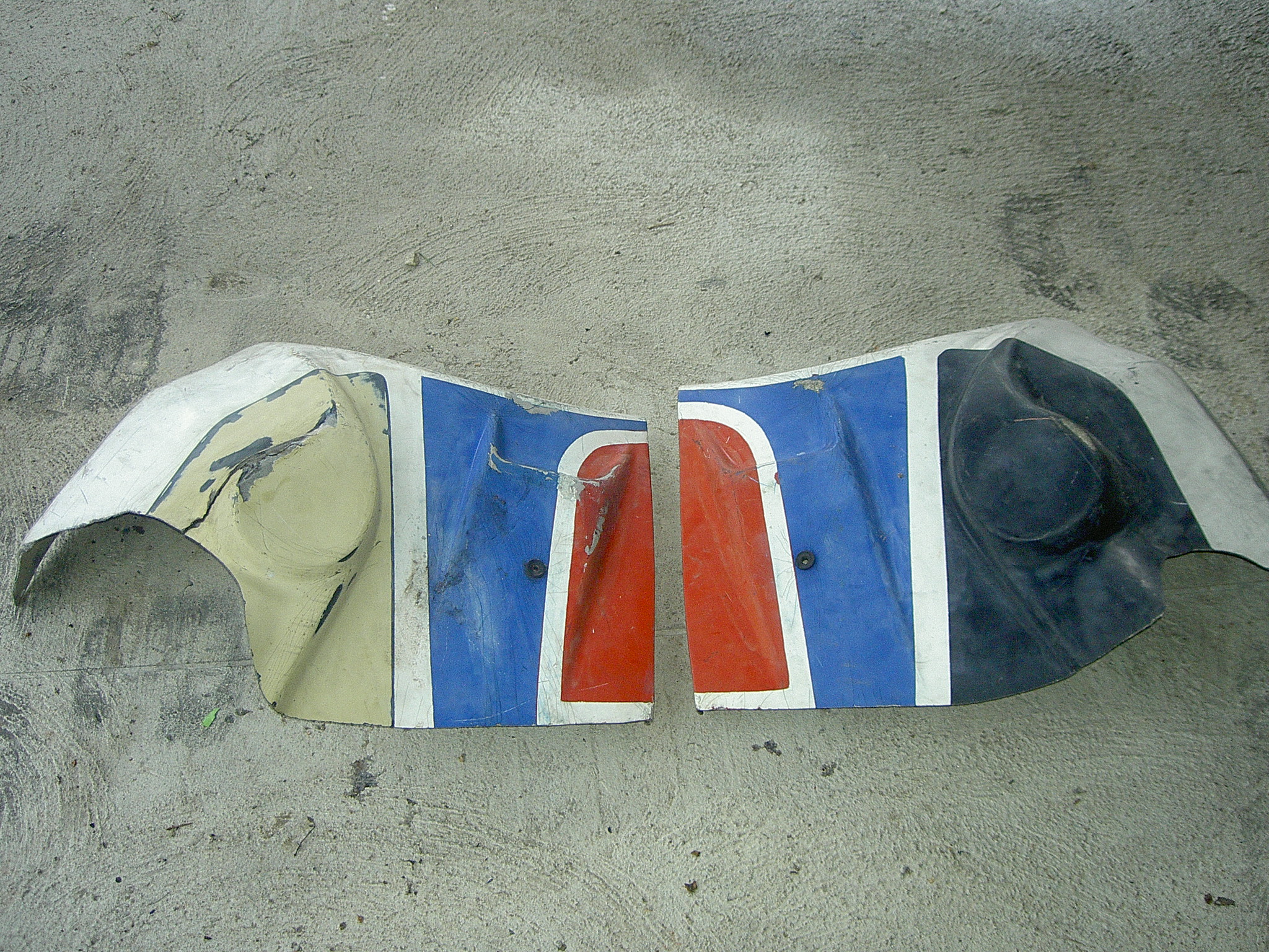

MessagePosté: 09 Déc 2012, 15:49

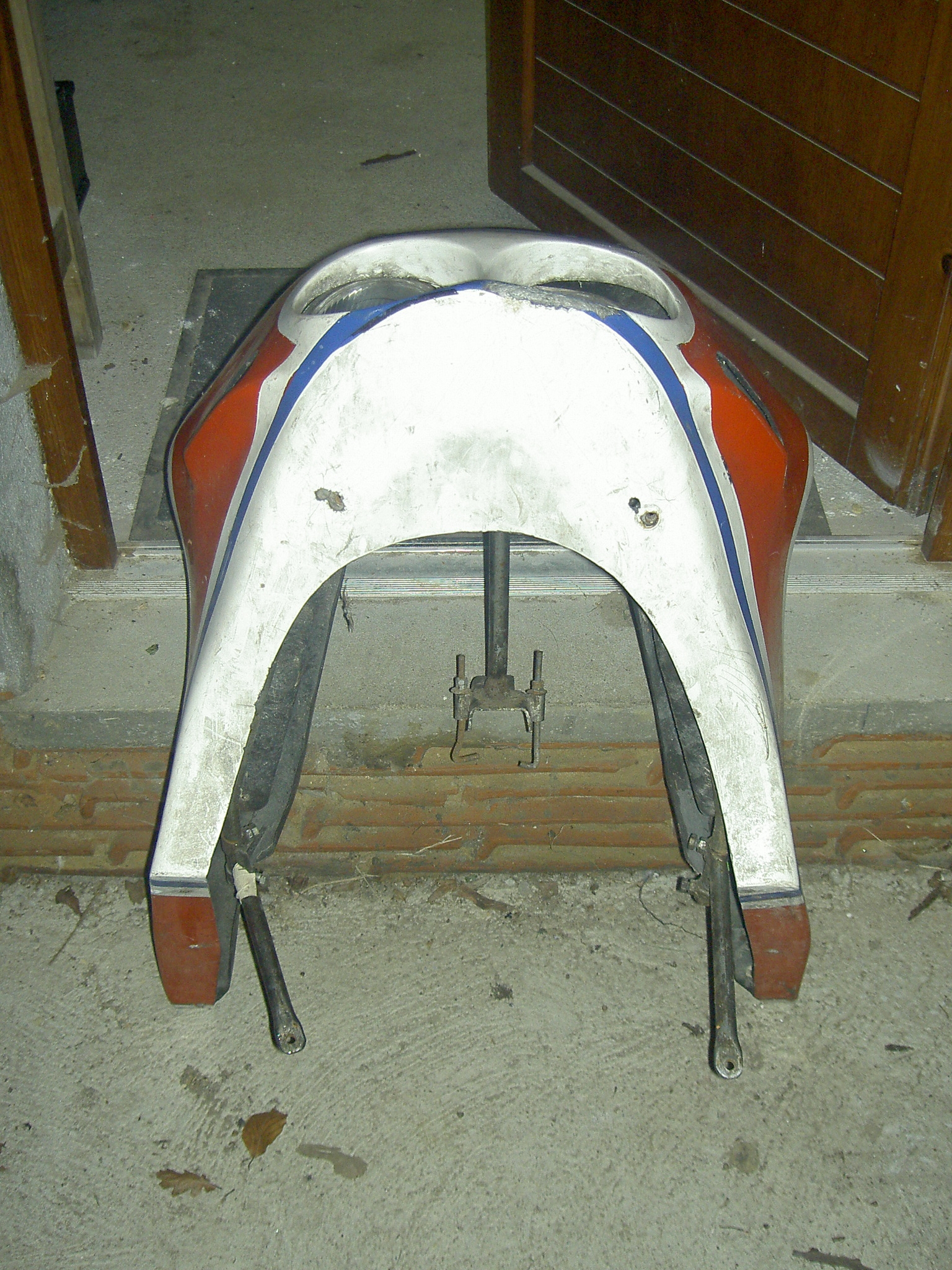

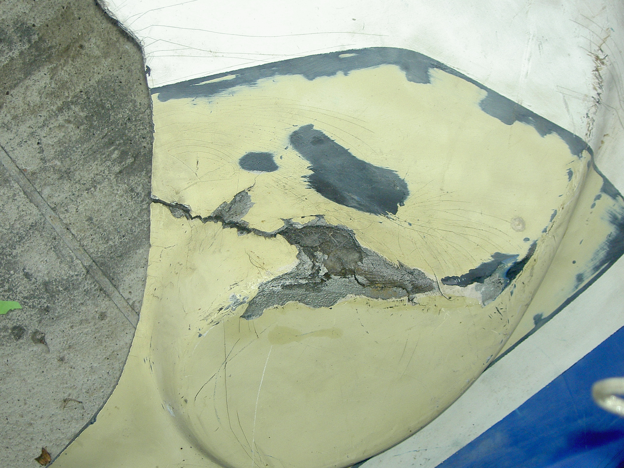

bonsoir
voici les photos de la partie basse, dte et gauche .... si tu veux d'autres clichés dis le moi ...

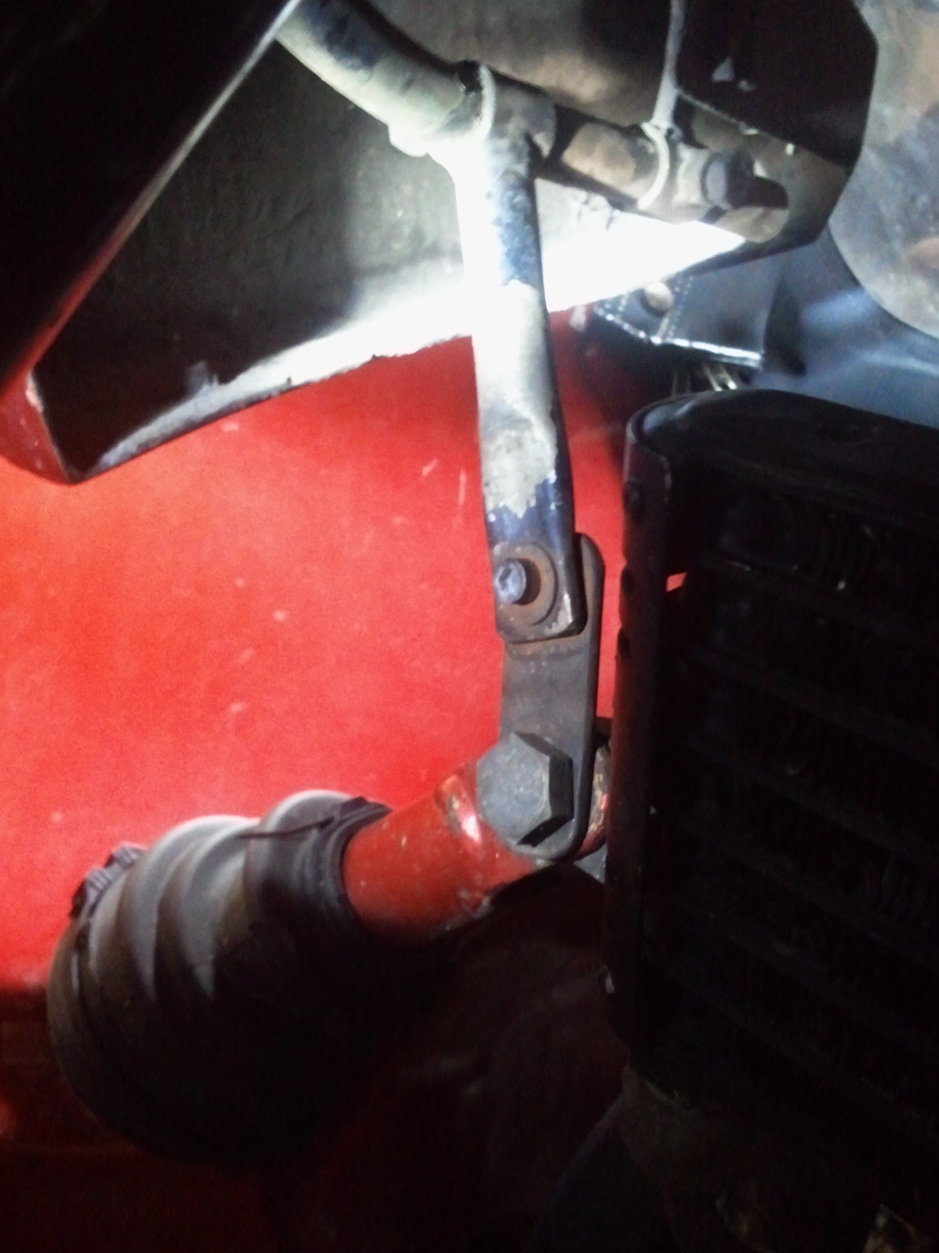

MessagePosté: 09 Déc 2012, 19:21

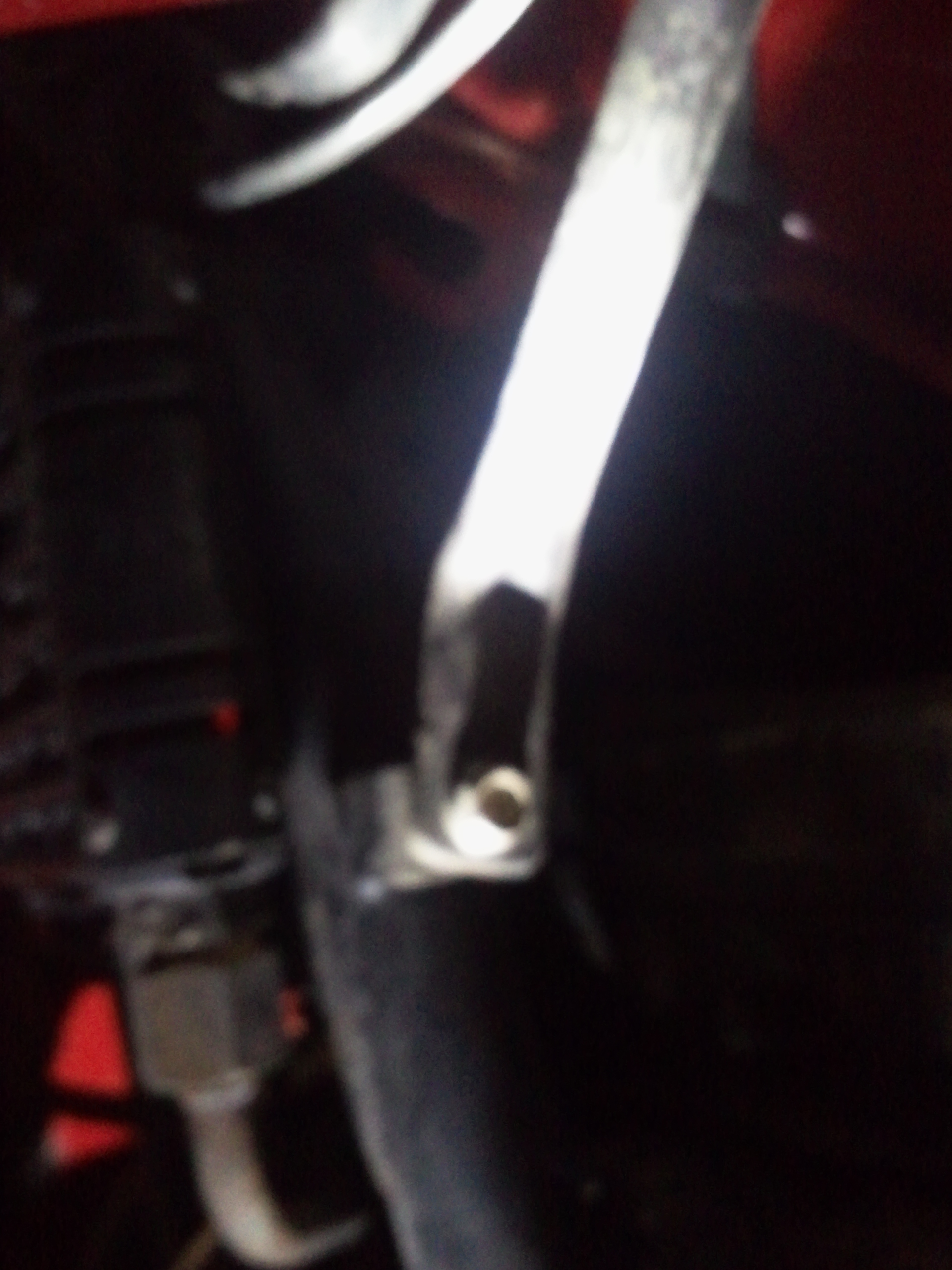

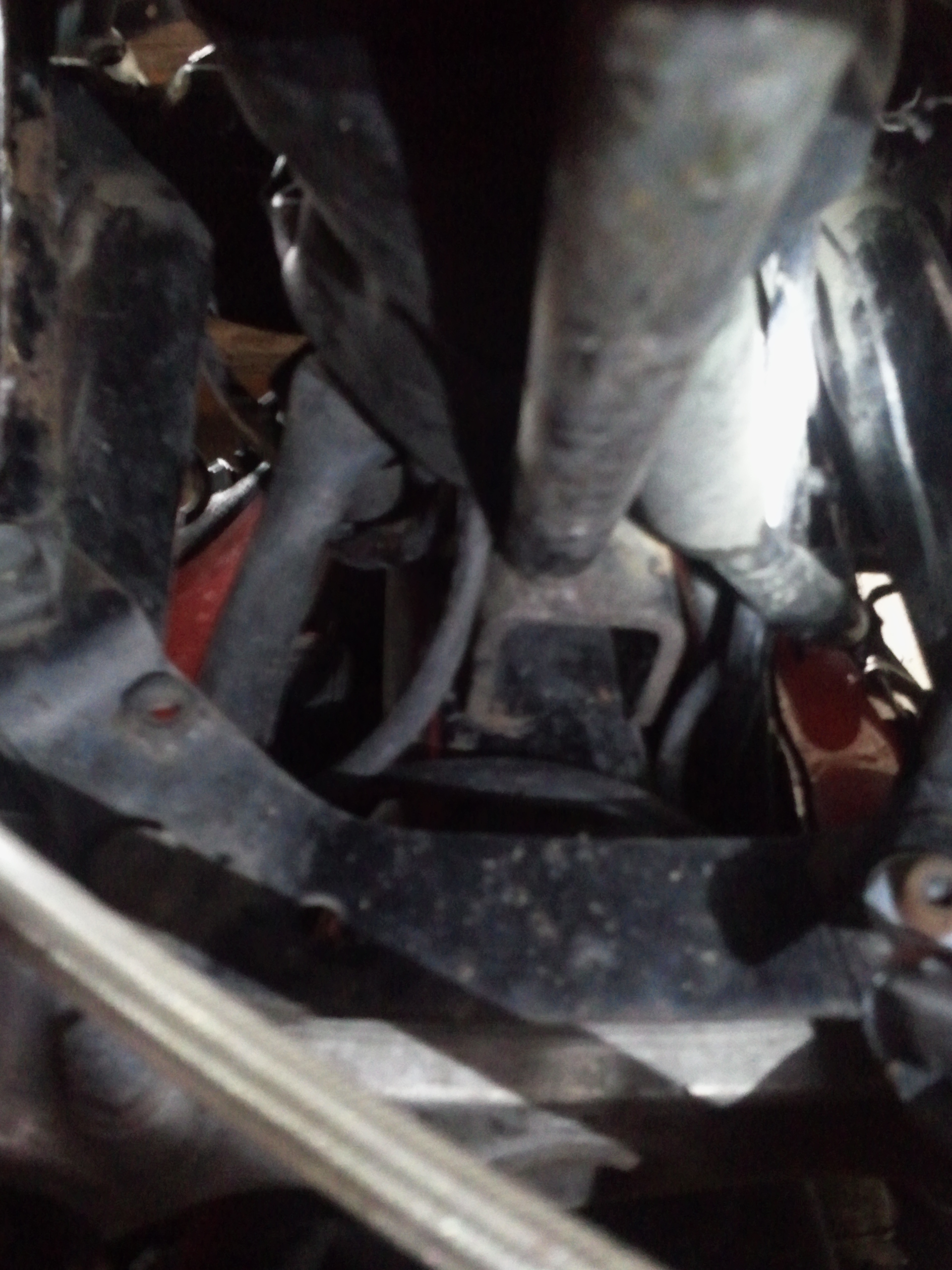

alors voila je t'ai fais une photo de chaque support droit et gauche et une photo du support qui vient sur la colonne de direction si tu en veux d'autre fait moi signe
les photos ont été prise par en dessous
MessagePosté: 09 Déc 2012, 22:04
et mes "bas " .. t'en pense quoi ??
promis c'est les seuls que tu verras !! :lol:
et demain j'enleve pas le haut !!
MessagePosté: 14 Déc 2012, 13:59
bé tes bas le jour ou ma copine revient avec des bas aussi déchiré que les tiens je l'emmène au flic porté plainte pour viol
non s'en déconné bon ils ont subi mais sa reste de la fibre donc toujours réparable
