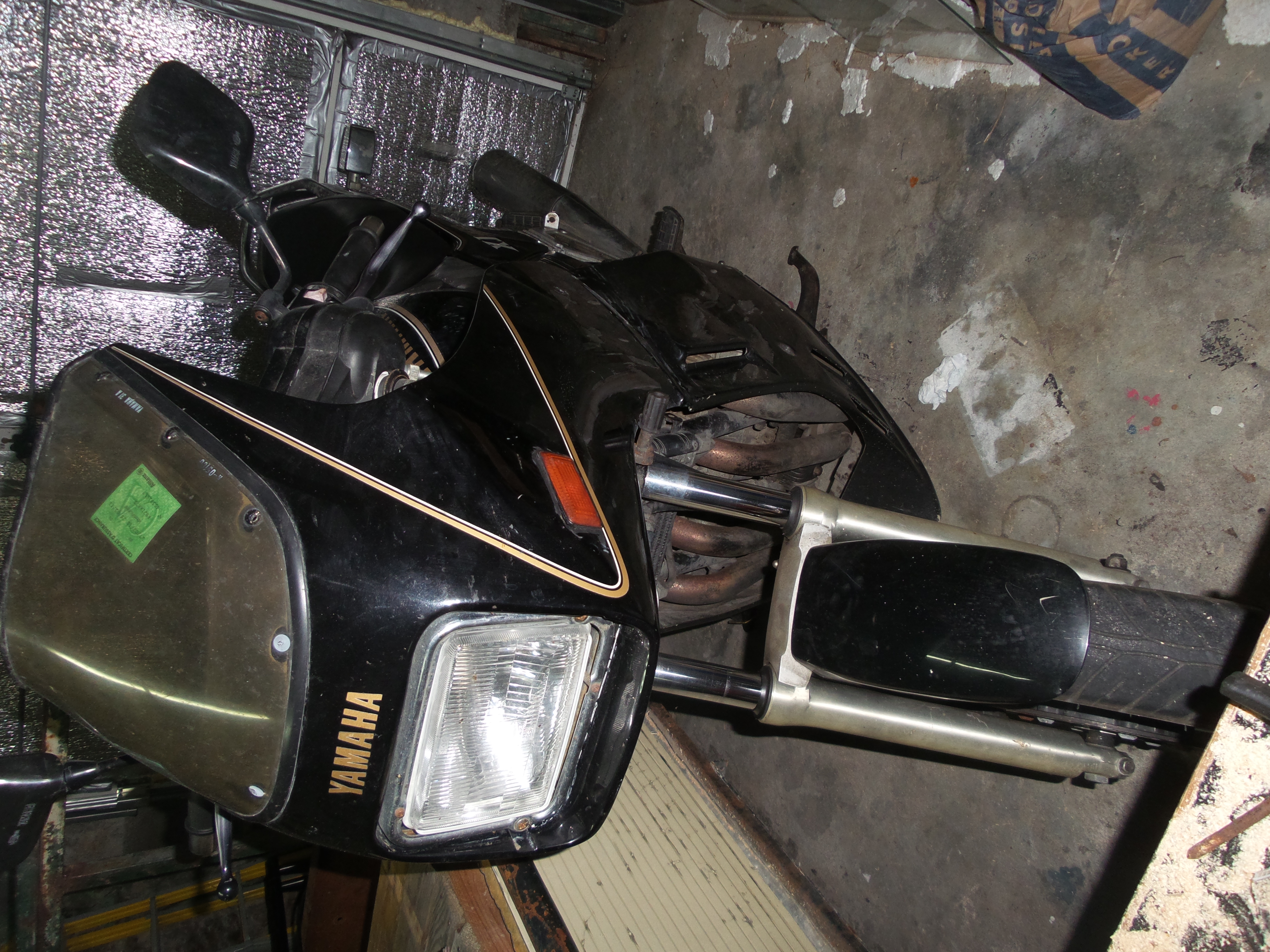

Voila, je cherche a demonter ce carenage pour refaire tout mon systeme elect.
Sauf que je suis bloqué la.
Il me semble que je dois demonter mon tableau de bord pour le defaire entièrement.

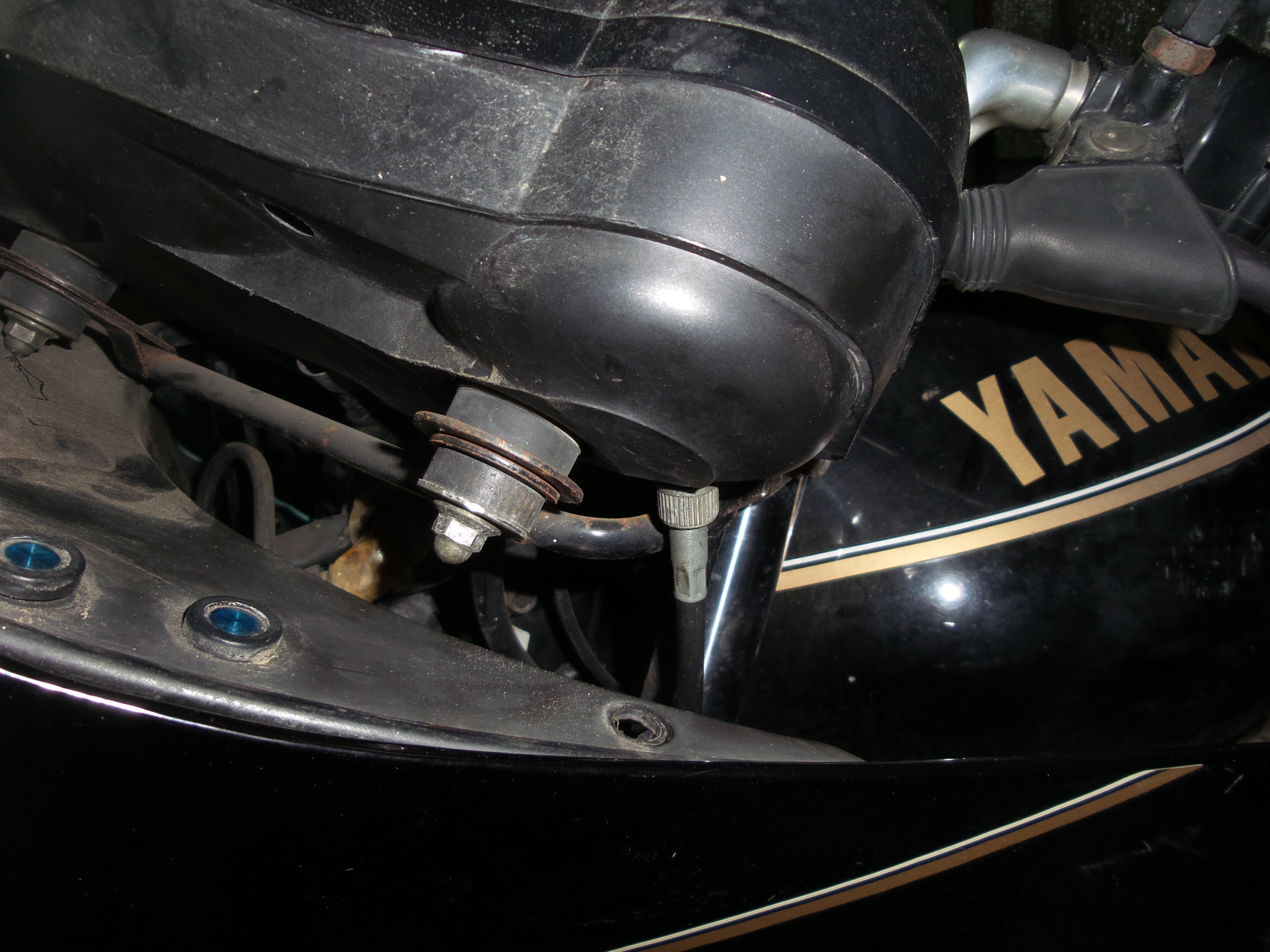

Je pense que cette visse sous le tableau de bord doit le permettre, mais elle tourne dans le vide.....la je suis a court d'idee.
Bon apres j'ai bien avancé, j'ai defait une bonne partie du carénage.

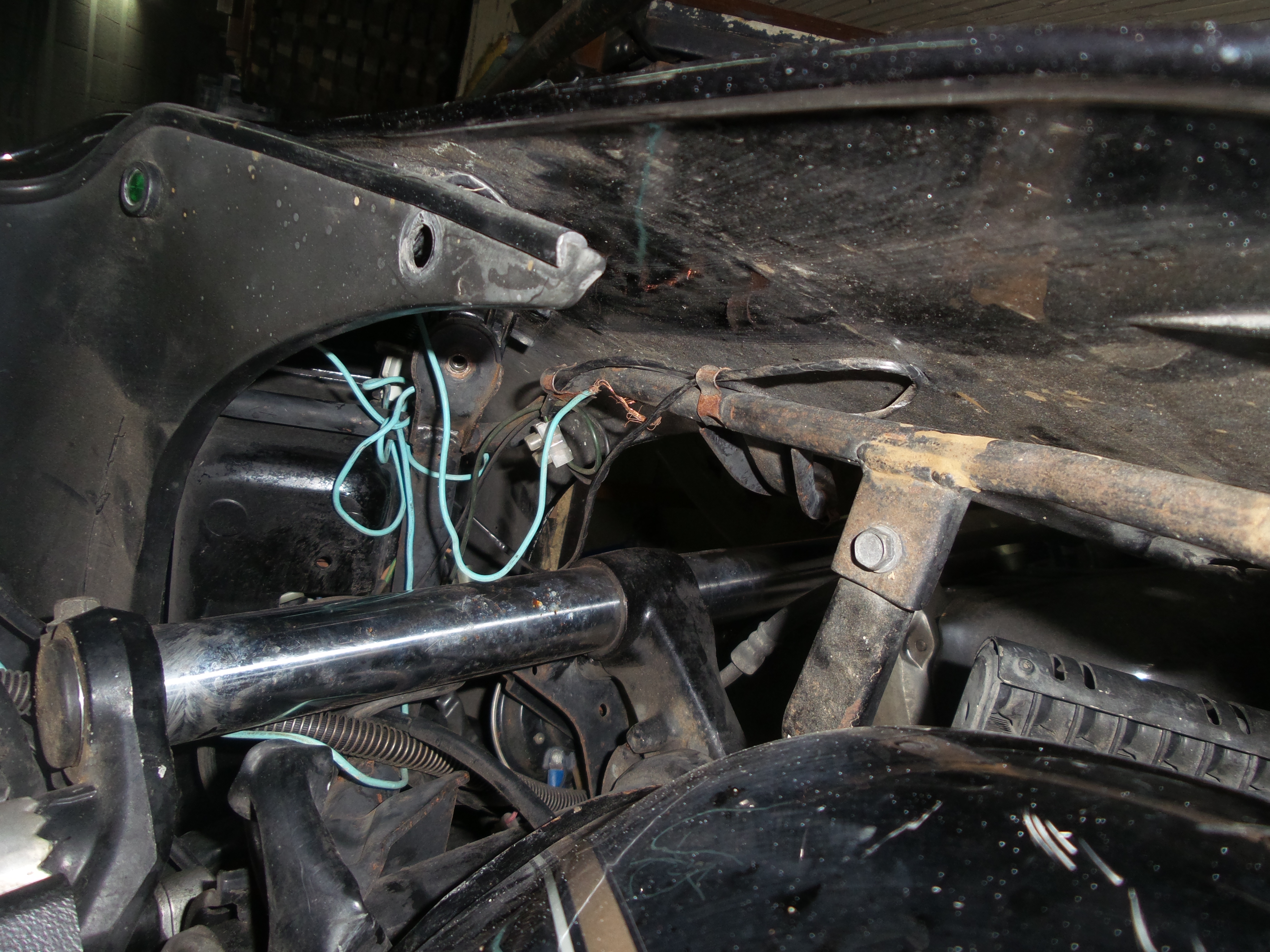

Et voila les cablages hasardeux qui me pose soucis.....
Enfin une partie.....lol

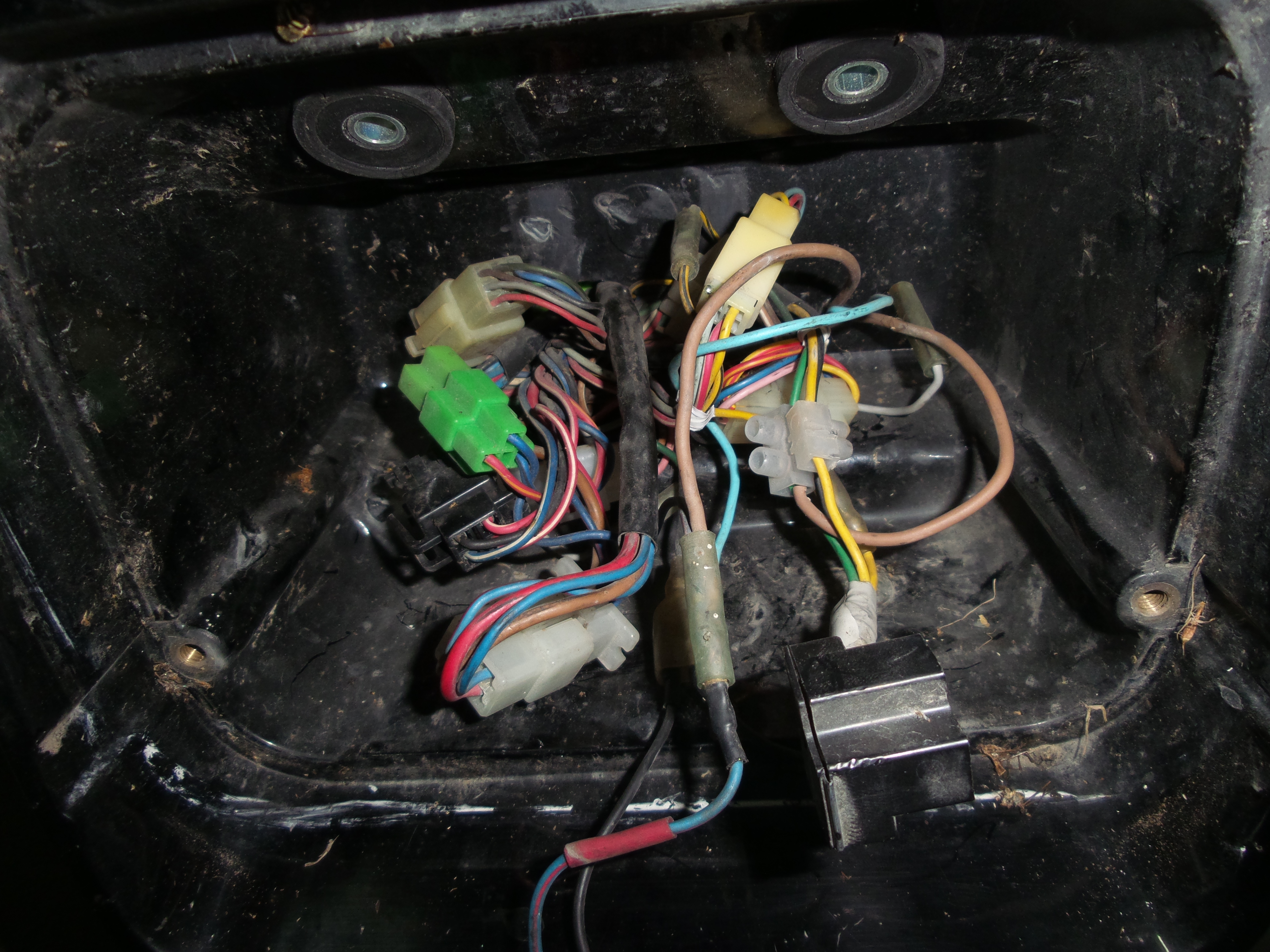

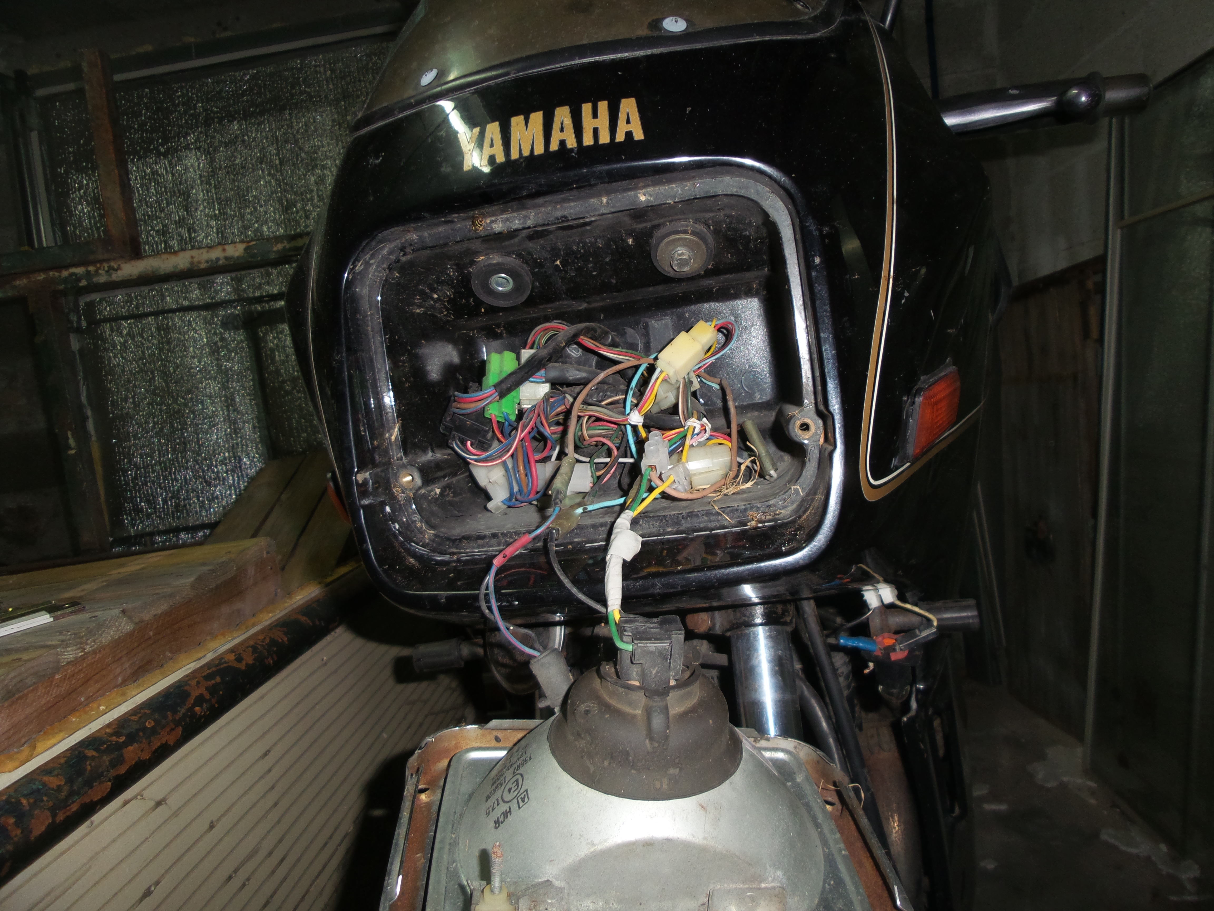

Trouvé!!! Il faut demonter le phare! Il y a deux visses derriere.....
La preuve en image.......
Quel idiot de pas y avoir pensé plus tot......
Maintenant je vous presente le cablage de chez "cretin.fr".......des rajous et tout...... bref de quoi m'amuser un moment......

pour la vis sous le compteur, c'est la maladie, soit l'insert tourne dans le logement soit c'est la patte plastique qui est cassé...
soit tu la joue bourrin : tu tire ça finira pas venir...
soit plus soft (quoique) tu coupe le bout au niveau de l'écrou.... mais après faudra bricoler une nouvelle fixation.
remarque : tu peu essayer de dévisser le cache inférieur (peu être en démontant complètement le support métallique)... ça te permettra de mieux voir ou est le problème et peu être de démonter ça plus de casse.
