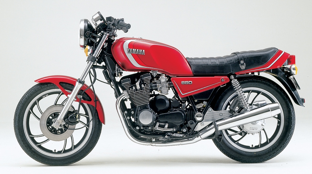

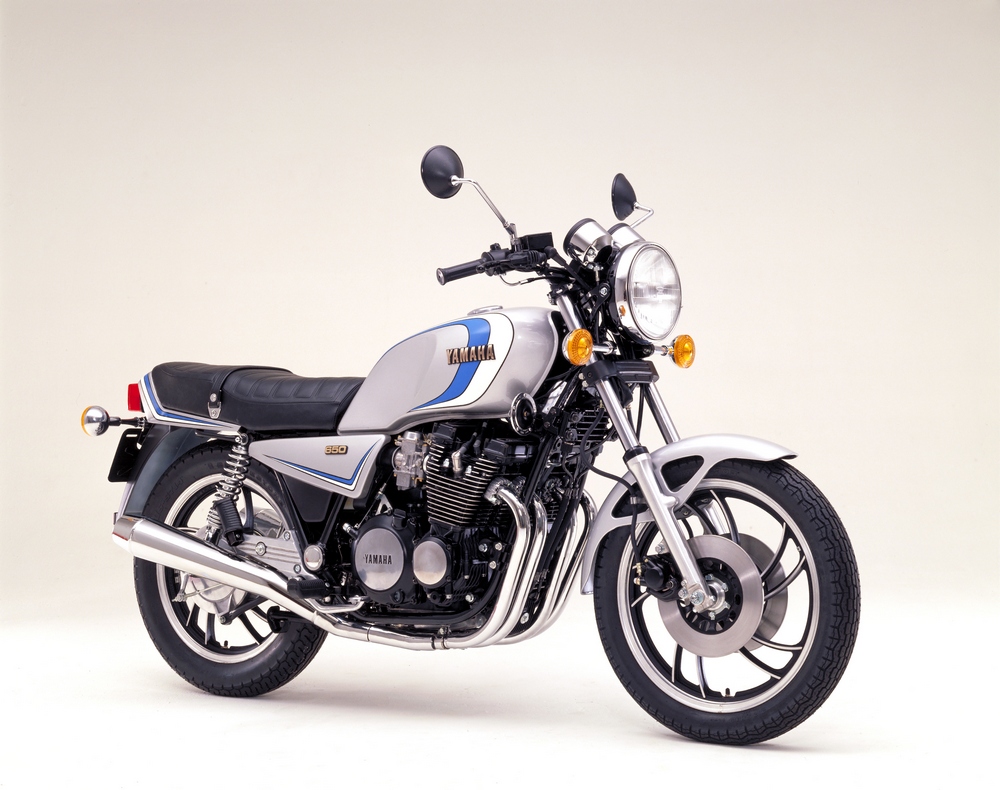

YAMAHA XJ 650 80/81
Numéro de série de départ 4K0-000101
cylindrée 653 cm3
puissance du moteur 73 ch à 9000 tr/min
couple 6 kg-m à 7500 tr/min
carburateur HITACHI HSC32
boîtier d’allumage HITACHI TID-14-02
fourche hydraulique
frein avant double disque de 267 mm de diamètre -simple piston
frein arrière à tambour de 200 mm de diamètre
moteur de couleur noir
Couleur rouge ou gris avec bandes 2 couleurs
Clignotant avant et arrière diffèrent car comprennent le système de fixation
Réglage jeu soupapes à froid : admission 0.16 à 0.20mm – échappement 0.16 à 0.20mm
vitesse maxi sur le circuit de Montlhéry en position couchée 200 km/h
Evolution sur ce modèle :
Changement du carter d’embrayage qui passe de 2200 à 2500cm² ( nouveau carter mis lors de changement en neuf )

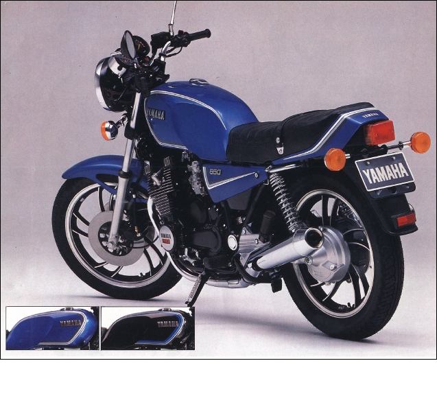

YAMAHA XJ 650 82
Numéro de série de départ 4K0-050101/4K0-055101 suivant les documents
Principalement des évolutions moteur
Changement du haut moteur ( culasse , arbre à cames , cache arbre ) pour mise en place du système YICS ( meilleur remplissage du moteur à bas régime )
Nouveau carburateur HITACHI HSC32 5N9 00
Réglage soupape comme sur le modèle 80/81
Réglage automatique de la chaîne de distribution ( réglage manuel avant )
Nouveau boîtier d’allumage ( changement de la courbe ) HITACHI TID-14-06
Compte tour électronique à la place du compte tour mécanique
Nouveau Carters de bout de vilebrequin avec marquage YICS en rouge sur fond noir
Partie cycle
Couleur noir ou bleu avec bandes 3 couleurs fines sur le réservoir et les flans
Nouveau clignotant avant et arrière ( les 4 mêmes ) avec à l’avant des attaches indépendantes et à l’arrière les attaches solidaire du support plaque
Nouveau support de plaque d’immatriculation
Nouveau robinet d’essence
vitesse maxi sur le circuit de Montlhéry en position couchée 186 km/h

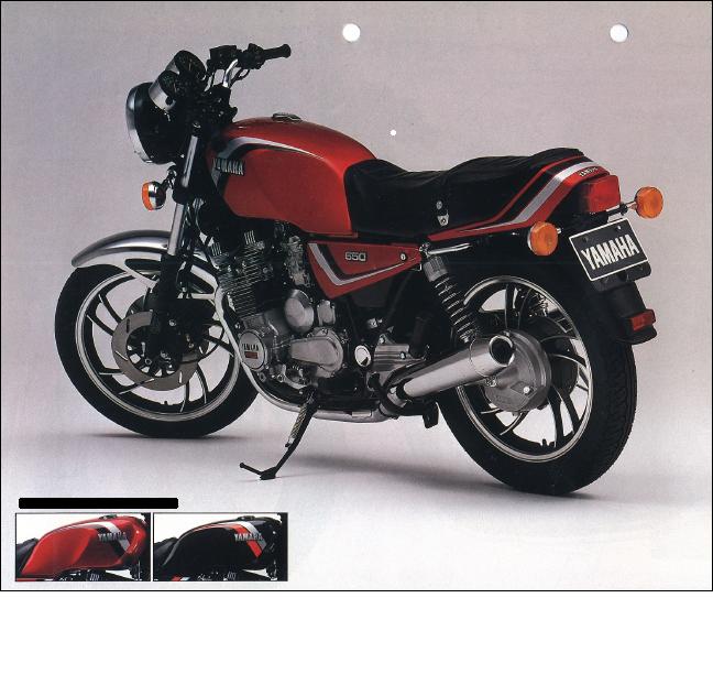

YAMAHA XJ 650 83
Numéro de série de départ 4K0-070101
Changement de couleur du moteur , aluminium poli au lieu de noir ( sauf bloc cylindre )
Nouveau carburateur HITACHI HSC32 5N9 01 ( différence / au 82 : aiguille Y10 , réglage de ralenti 2.5 tour ( attention la version allemande est différente))
Réglage modifié du jeu des soupapes - à froid : admission 0.11 à 0.15mm – échappement 0.16 à 0.20mm
Nouveaux amortisseurs arrière avec en plus réglage de la force d'amortissement hydraulique
( ceux du 650 XJ TURBO )
Nouvelle fourche hydropneumatique ( ajout d’air ), fourreau noir au lieu de gris , tube différent avec bouchon pour mise sous air et ressort plus court
Nouveau disque ajouré ( idem 750 seca )
Nouvelle selle remontant plus haut sur le réservoir
Couleur noir ou rouge avec nouvelle bande 2 couleurs large
Garde boue chrome au lieu des gardes boue de couleur
Carter de bout de vilebrequin marqué YICS en rouge sur fond noir et alu brossé
Bras oscillant de couleur gris à la place du noir

La première, la rouge de 1980 :sm3: :sm3: :sm3:
Quelle découverte !...
Quand, j'ai acheté cette moto en 1980, je ne savais pas que c'était parti pour 30 ans de XJ . :D

Pour moi décalcomanies de la 1ere avec garde boue de la 3eme :P

rajout du modèle 80/81 gris en photo :wink:
merci yann pour le placement :wink:

Merci pour toutes les infos que je viens de decouvrir et qui sont differnetes de la rmt pour moi car je dispose de la version 83 et par consequent mon jeu aux soupapes que je viens de faire n'est pas bon car fait avec reference 0,16-0,20 partout :?

moi, j'ai un faible pour la bleu de 82, avec ses filets fin sur le réservoir
et je dis pas ça pasque j'en restaure une noir de 82.... :lol: :lol: :lol:
