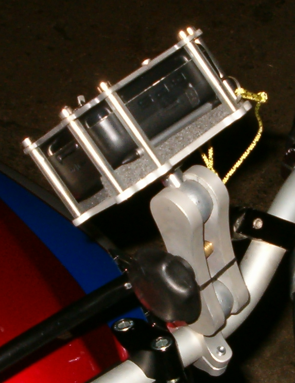

Le support du GPS, home made également :lol:
(le support, pas le GPS hein ! :roll: )

:D peux tu le détailler que l'on voit ce bel ouvrage :?:

Ben en fait c'est fait en alu pour la partie basse et en plexi pour le haut.
Le GPS est un Medion PNA210 qui coutait pas cher chez Carrouf' à l'époque.
Je l'avais choisi pour ses 4 piles format standard qui remplacées par des accus tiennent une 12ène d'heures.
Les axes sur les cotés sont de simple vis gainées avec du tube cristal de Leroy merlin.
Le support du support est une copie du modèle RAM du commerce, avec 2 rotules faites à partir de 2 boules en alu trouvé dans un vieux stock.
Le premier proto, je l'avais taillé à la main dans du plastique dur.
La, un pote outilleur m'a fait un cadeau en me le taillant en alu à la fraiseuse numérique :D C'est plus classe...
Encore deux photos de détail :
http://lehulk500.free.fr/vue_1.png
http://lehulk500.free.fr/vue_2.png
Voili voilou,
