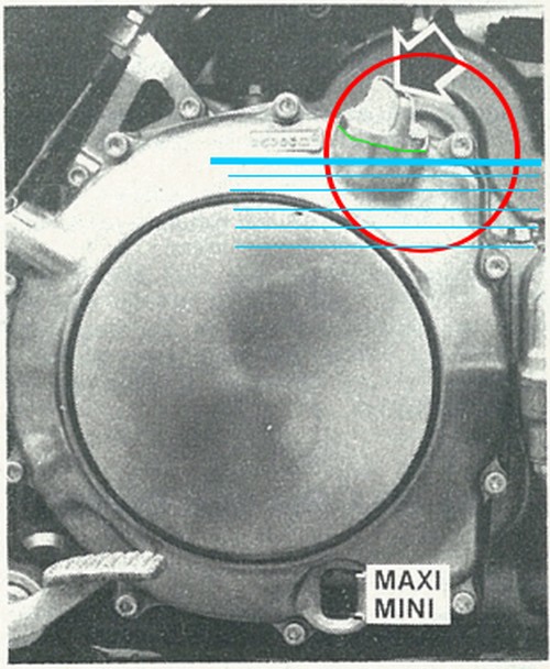

Voilà une photo qui donne une précision sur la quantité de gasoil à mettre dans le carter moteur pour faire tremper la roue libre.
Enfin une moitié plus exactement ... :?
En remplissant au maxi (par le bouchon de remplissage), le niveau de gasoil est à la moitié de la roue libre.
D'où l'intérêt de faire tourner le moteur (manuellement à mon avis).
En vert le niveau maxi du bouchon, en bleu le gasoil et en rouge la roue libre (dans l'axe de l'alternateur).
Crédit photo: RTM ETAI
