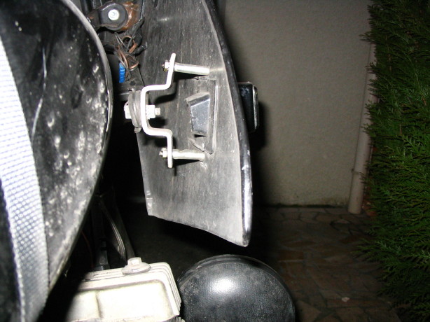

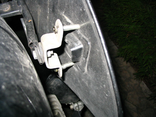

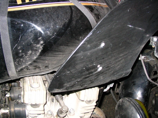

Je vous transmets des infos de Zyrax
Citation:
salut Yann
pour la rubrique "souci fixation de carénage"
je te fais suivre 3 photos montrant une petite combine quand les fixations d'origines
ont rendues l'ames.
j'ai pas eu le temps de travailler le coté esthétique de la chose, mais c'est super facile à réaliser
dans du fer d'alu plat . De plus, j'en ai profité pour écarter le tête de fourche, cela protège
mieux les genoux l'hivers ( si si si...)
J'ai intercallé entre le tête de fourche et la fixation de la durite transparente afin de donner de la souplesse en
cas de petits chocs .
Voila, si tu juges opportun ce complément d'information, mets le en ligne.
