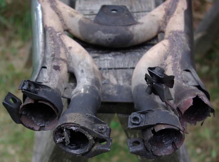

Salut tout le monde,
Hier, je me suis dit qu'il serait bien que je démonte entièrement mon échappement afin de l'inspecter de plus près.
Je n'ai cassé aucun goujon :D
Les 4 tubes sont en bon état, les silencieux aussi, Yam d'origine, juste besoin d'un bon nettoyage.
Par contre, la boîte à fumée est abîmée aux jonctions de chaque côté extérieur :
Où achèteriez-vous cette pièce (le Marving de weemoto n'est pas homologué) avec les joints qui vont bien (pour l'ensemble de la ligne) ?
De plus, j'ai extrait 3 goujons de la culasse mais ils sont en mauvais état, pour les autres, les écrous sont soudés, tout rouillés.
Est-ce trouvable en adaptable ou commande obligée chez Yam ?
Merci de vos réponses.

Salut et merci de ta réponse,
Alain D. a écrit:
pour les joints, je les ai acheté chez http://www.bpshop.fr .
Apparemment ce serait celui-ci qui fait 28 mm : mais le mien fait 35 mm de long : http://www.bpshop.fr/fiche_piece_moto--651106.html
A ton avis, c'est les même pour les 6 joints du collecteur ?
Ou ça va dépendre du collecteur que j'achèterai ?

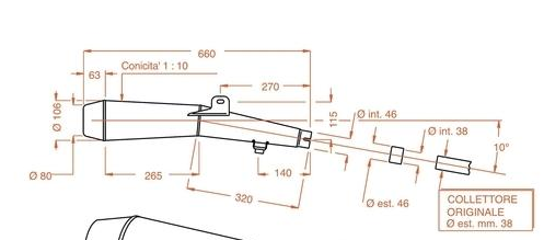

Messages: 69
Localisation: 46 (Lot)
Merci de vos réponse, ça fait du bien de se sentir aidé :D
Alors, si je prends en référence le schéma ci-dessus (c'est du Marving on dirait, le schéma est le même que sur weemoto) + cote silencieux d'origine (Sito) :
**pour les joints côté silencieux, cela donne : øint x øext x L = 34 (32+2mm de tôle) x 46 x 35
Arrivé là, pas de joints de cette dimension :evil:
**pour les joints côté tubes sortie moteur, j'ai pas les cotes, je regarderai ce week-end.

MessagePosté: 16 Aoû 2011, 21:59
Messages: 6399
Pour les joints :
http://www.3as-racing.com/CT-29293-join ... ement.aspx
Je croyais qu'il y en avait chez "Louis" mais je ne les retrouve pas...
Tes dimensions semblent hors normes, bizarre...
