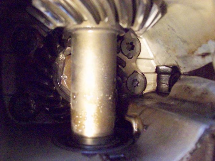

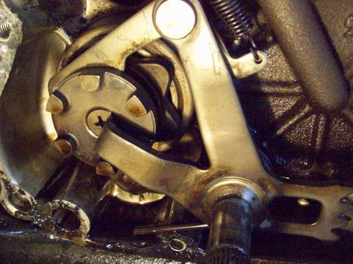

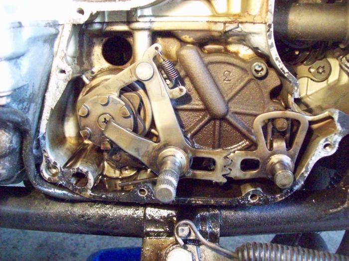

 Sujet du message: Re: problème boite de vitesse
MessagePosté: 11 Aoû 2011, 16:12
Messages: 765
alors, je commence a demonter le carter et je ne vois pas grand choses ... pas de petits bout de quoi que ce soit ..... va falloir que je depose le moteur et ouvrir le carter du dessous pour mieux voire ce qui bloque ..........
