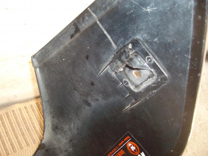

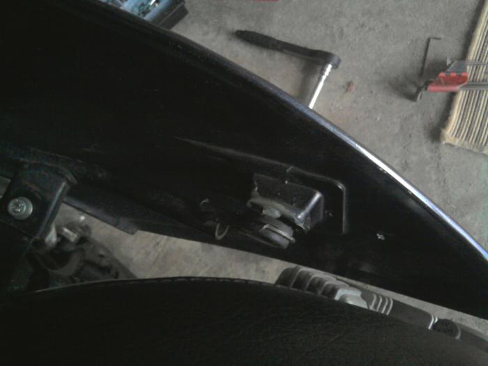

J'ai enlevé mon carénage complet pour remettre la bulle d'origine, que l'ancien proprio m'avait filé.
cependant, un petit problème se pose à moi : la fixation la plus en arrière est abimé (je devrait dire "les" fixations); voir photos :
Image :arrow: Image
Qui peut m'envoyer une photo de la même chose, mais en pas cassée?
Quelqu'un a-t-il une solution pas onéreuse et assez facile à mettre en œuvre?
*Edit : avez vous aussi une astuce pour régler le phare?

Je ne sais pas comment c'est foutu normalement, mais si le bossage est plein tu peux peut-être le perçer, le tarauder et y mettre une simple vis avec la tête qui va bien...
MessagePosté: 26 Juil 2011, 21:24
Il y a plusieurs solutions possibles ...
- Percer de part en part le carénage et monter un boulon (vis+écrou) => méthode rapide mais un peu "bourrin".
- Utiliser du mastic époxy (en bâton, à malaxer) pour faire un plot en noyant un écrou (ou un insert).
- "kit" de réparation pour ABS.
- Bricoler une stratification polyester.
Dans tous les cas, les surfaces doivent être rayées puis dégraissées avant d'appliquer un quelconque produit.

MessagePosté: 27 Juil 2011, 08:22

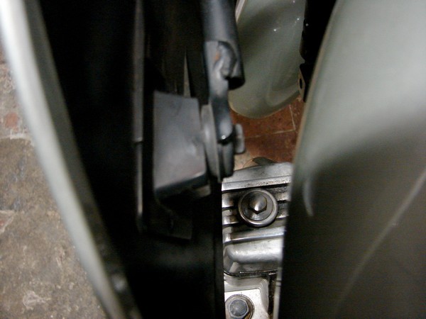

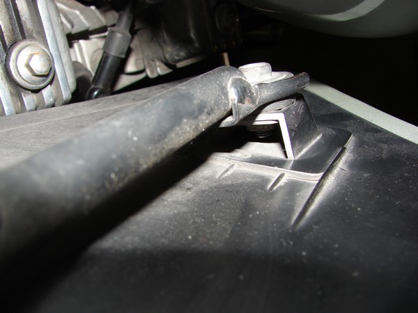

Le bossage n'est pas plein, il forme un "pont" dans lequel se loge l'écrou.
Entre ce bossage et le carénage, bloc caoutchouc puis boulon.
Je t'enverrai plus tard une photo détaillée ( je dois m'absenter...)
Personellement, j'essaierai, par collage de reconstituer ce "pont"
et remonter l'ensemble comme à l'origine... Pas de trace extèrieure sur le carénage !
J'espère avoir compris exactement ton problème... photos suivent (cet AM)...

MessagePosté: 27 Juil 2011, 11:37

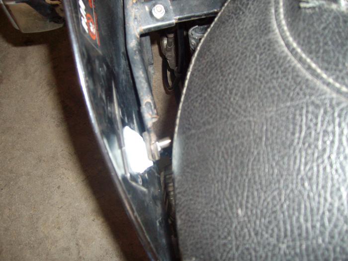

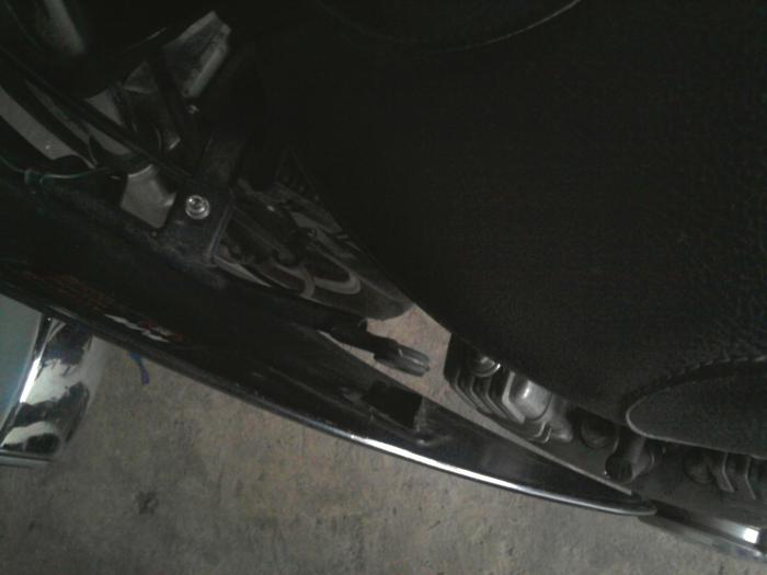

Ci-dessous les photos promises...
Merci beaucoup!!!!!
C'est ce qu'il me fallait!
Je pense que je vais essayer de faire un bossage "plein" en epoxy (plus facile de le faire plein que creux) dans lequel je vais mettre un ecrou (qui deviendra donc prisonnier), comme me l'a suggéré "Alain.D".
Je pense pas avoir le temps aujourd'hui, mais des que c'est fait j'envoie des photos.
*Edit : Je me demande même si je ne vais pas mettre une vis prisonnière (style boulon à poêler); ce devrait etre plus pratique...

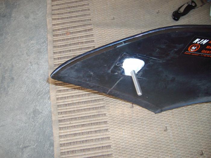

Voici les photos de la réparation. Merci pour tous vos conseils. Bon les photos vous montrerons que je ne suis pas un pro, en plus je n'ai pas encore peint, mais ça tient!

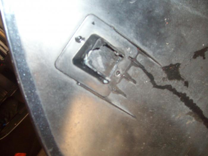

Je suis partit de ça
:arrow: Image :arrow: Image

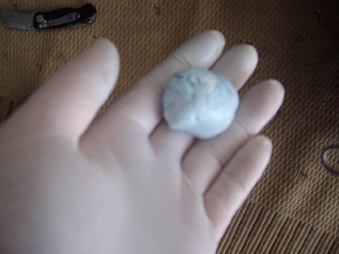

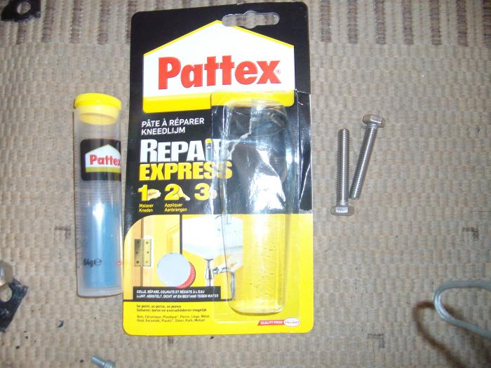

Sur vos conseils, et ma préférence, j'ai donc acheté de la pâte "répar tout" et des boulons 8x50 (8x40 auraient suffit, je les recoupés ensuite pour qu'ils ne touchent pas le réservoir)
:arrow: Image
J'ai malaxé, Image

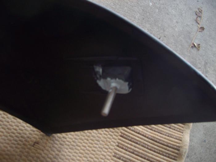

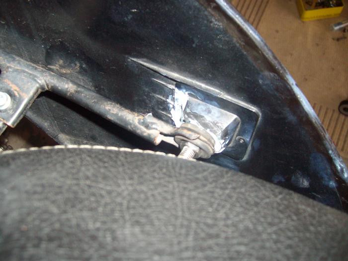

Puis j'ai mis mes vis, que j'ai "fixé" avec la pâte, puis attendu que ça sèche.
Image :arrow: Image

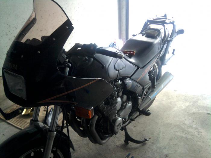

Enfin, j'ai remonté le carénage.
Oui je sais ça fait un peu dégueulasse, mais de dehors ça ne se voit pas, et il fallait que je roule!
Un peu plus tard, je poncerais et peindrai ça pour que se soi zoli!
