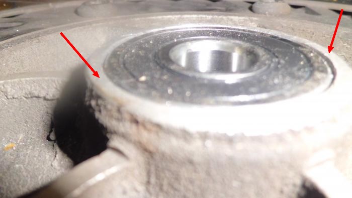

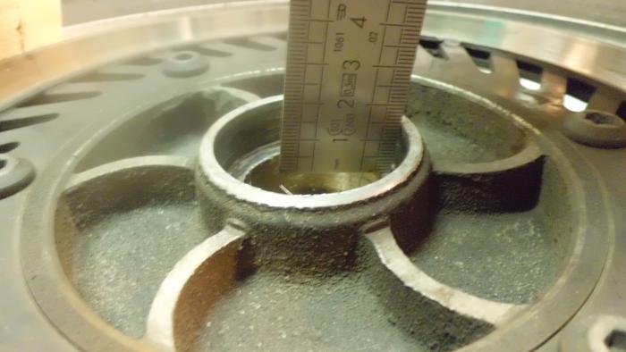

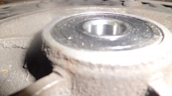

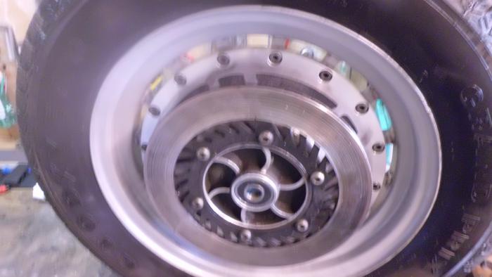

donc d'après ASKELl ce n'est pas le bon montage , j'ai repris la même référence que celui qui était dessus , sa m'inquiète parce que je suppose que si askell me dit ça c'est qu'il sait de quoi il parle
alors voila d 'autre photos pour comprendre
voila la position de mon roulement une fois en place
attention il s'agit d'une jante de marque beringer bien sur pour side , elle a du subir une modif pour pouvoir monter un pneu type auto, il y a trois roulement dans le moyeu

Ah ben je te parlais du montage d'origine et pas d'un moyeu "spécial" side.
Oui il y a eu modification car la face (flèches rouges) a été ré-usinée.
Il n'y a donc plus de matière pour loger un joint spi et c'est aussi pour çà que le roulement en place est un modèle étanche.
Peut-être qu'il manquait un peu de place pour sortir la roue ? c'est une supposition pour cette modif ...
Le 3ème roulement, ce n'est pas celui du flasque d'amortisseur de transmission ?

Quel intérêt d'usiner ce côté de roue ? Normalement on n'a pas besoin de toucher au moyeux de la roue.
Il y a une jante différente de l'origine de posée, certes, mais c'est tout.
Tu as une photo de toute la roue arrière montée ?

bon après mettre renseigné , effectivement askell , tu as tout compris , la jante a bien subi se type de modif , le troisième roulement se trouve au niveau de l'engrenage qui s'emboite dans le pont
non je n'ai pas de photo mais des que j'ai remonter la jante j'en fais une , j'en profite pour lui faire une grosse toilette tant qu'elle est démonter, en même temps je vais durcir mes amorto AR

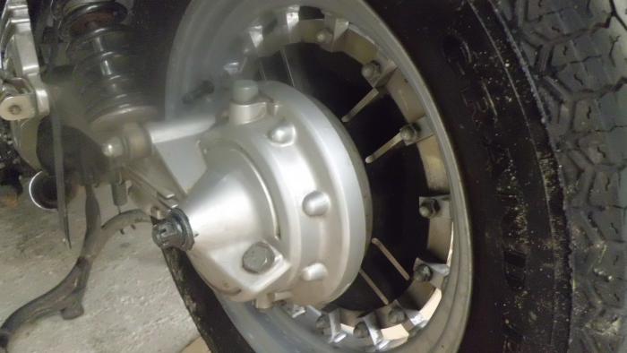

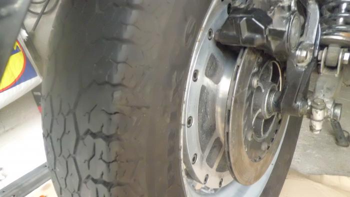

 Sujet du message: Re: roulement de roue AR
MessagePosté: 20 Juil 2011, 17:06
Messages: 364
bon voila des photos
