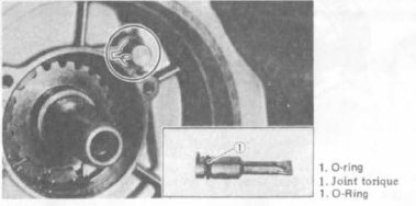

Gazengran a écrit:
Qq, aurait une photo d'un carter de 650 ouvert, histoire de m'enlever ce doute, Merci .
Page 3-70 du manuel d'atelier (650).
C'est pareil sur les 900.
Voir des photos de pipettes là:
viewtopic.php?f=23&t=12534&p=188647#p188647
