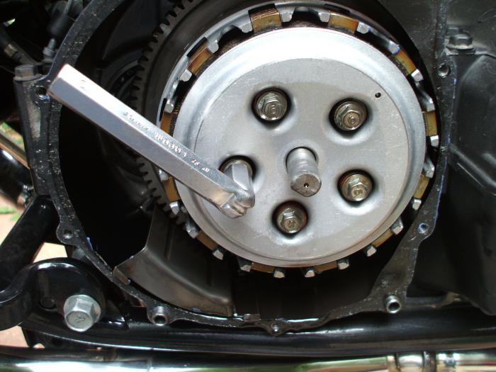

le changement de l'embrayage est un jeu d'enfants , il suffit de vidanger, enlever la pédale de frein arrière pour avoir plus de place , retirer le cable d'embrayage et déserrer les vis du carter , on appui sur la commande sur le carter et celui-ci sort tout seul
arrivé là , il suffit de dé-sérrer les 5 vis enlever le couvercle et retirer les disques garnies et pleins puis remontage en sans inverse en respectant bien le couple de serrage des vis du couvercle

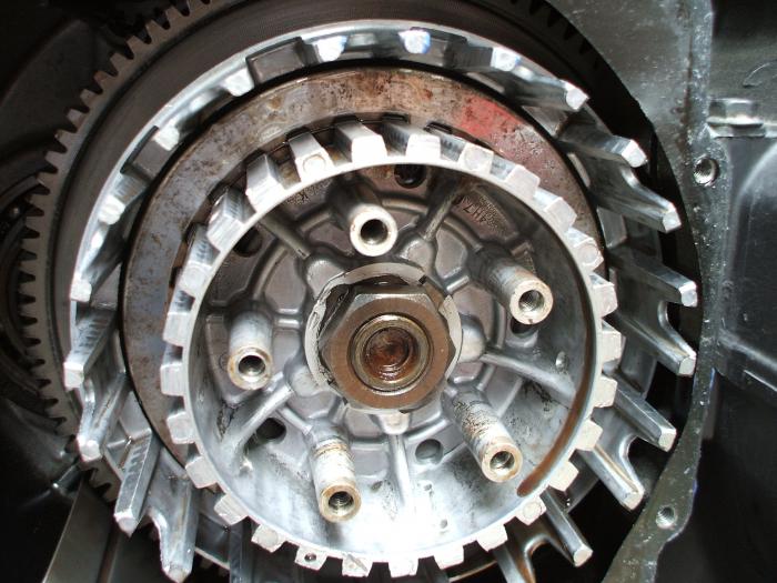

cette opération faite je pars faire un essai et là j'ai toujours mon patinage :shock: redémontage une semaine après avec control des disques pleins en épaisseur et voile , rien à dire
mais ou est le problème :?: :?: :?:

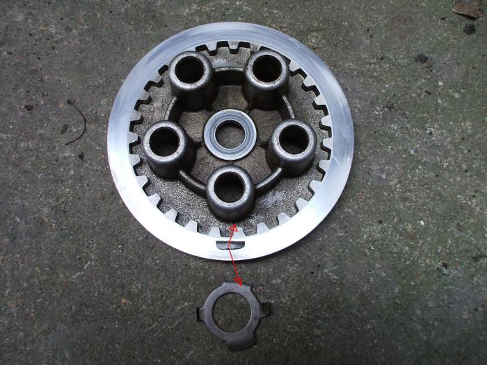

j'ai fini par enlever la cloche complète pour vérification , tous est comme neuf hormis.....que mon écrou de blocage est bien serré mais qu'il n'est pas bloquer par la languette de sécurité et qu'il manque une des languette :roll:
je revérifie toutes les pièces et là coincé entre les dents du couvercle mon morceaux de languette qui devait bloquer légérement l'appui de mon couvercle par la pression des ressorts
voilà ceci pour dire que des fois il faut peu de chose pour créer des problèmes
