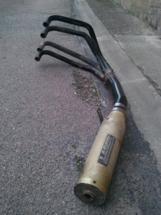

alors voila je voudrai monter une ligne lazer sur mon 750 le souci il n'y a pas les brides de fixation donc je m'en retourne a vous
pour me donner des conseils pour fabriquer ces fameuse brides je me suis renseigné a l'origine sa doit etre des demi coquilles je vous met une photos de la ligne en question

as tu regarder chez cato leroy bric machin ils vendent des coliers qui peuvent faire l'affaire je pense

ba en faite j'ai trouver des bloc d'alu dans mon atelier je pense faire tourner des bride a mon boulo a peut pret comme ceux d'origine que je vais couper en deux pour pouvoir les passer de chaque coté des tubes puis percé tarauder et hop le tour sera joué je vous ferais des photo une fois réalisé
