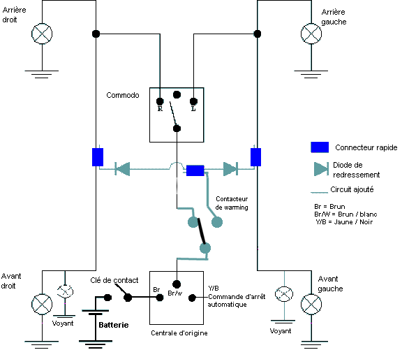

Bon, j'avais un inverseur installé sur le cache noir du guidon (on m'a demandé à plusieurs reprise à quoi il servait; à rien puisqu'il n'était pas raccordé (précédent propriétaire)), j'avais envie de mettre des warnings sur ma bécane et j'avais mon après-midi de libre; donc j'ai agis ! :D
Pour le schéma, j'ai repris ce qui est déjà passé içi, la centrale est celle d'origine, les ampoules sont des 21W, le clignotement en warning est un tout petit moins rapide qu'en clignotant normal finalement.
Pour mettre en warning il suffit simplement de basculer l'inverseur dans la bonne position; pas besoin d'actionner la commande de clignotants.

joli plan alain :wink:

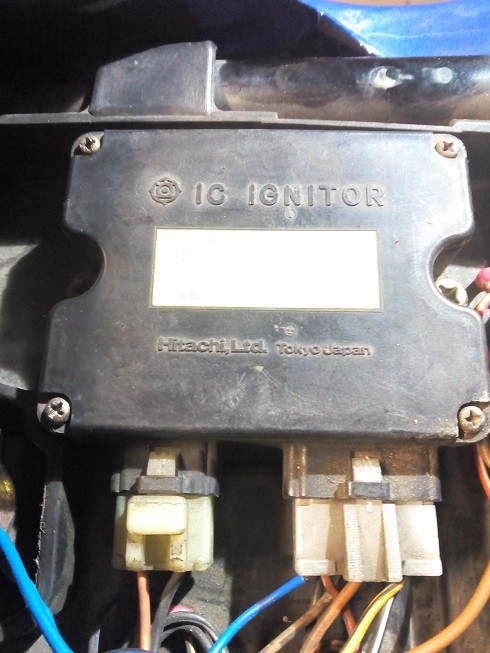

J'ai réalisé le montage ci-dessus mais je n'ai pas trouvé le fameux fil Br/W (Brun/Blanc).
Quelqu'un sait-il si le fil se trouve dans la photo ci-dessous ou ailleurs?

ca c est le tci ,le fil br/w est sur la central clignotante un bloc rectangulaire que tu doit trouver sous la selle

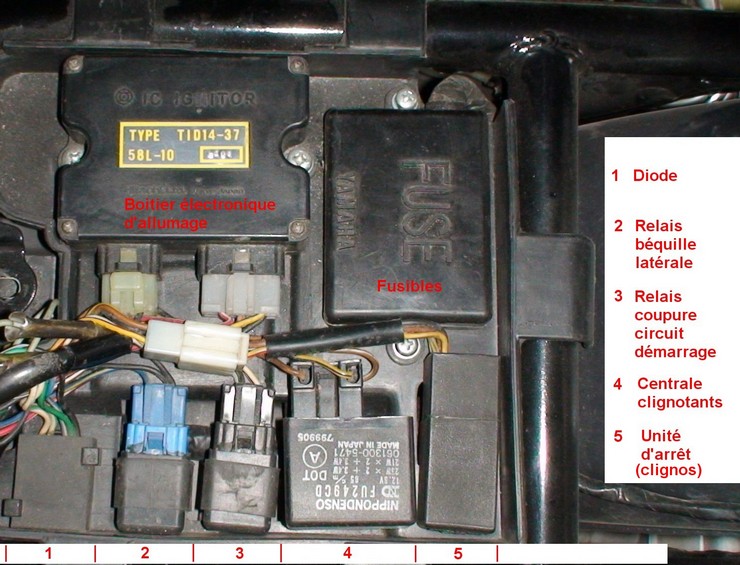

MessagePosté: 07 Déc 2015, 07:51
Un complément d'info des accessoires électriques sous la selle:

Salut Askell et merci.
Je sentais bien que c'était ce relais qui commutait à chaque clignotement.
