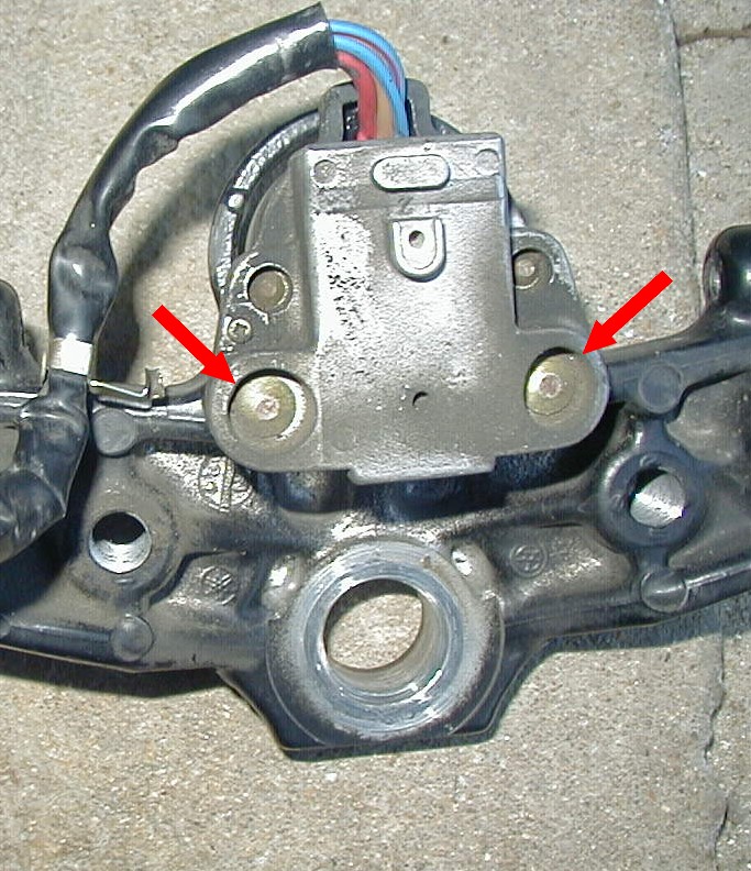

Lors d'un premier démontage, il faut démonter le té de fourche pour "faire sauter" les têtes de vis du contacteur à clé.
Il suffit d'une perceuse et d'un foret Ø6 ou 7.
Pour le remontage, on peut utiliser 2 vis Chc.

Profiter que c'est démonté pour renforcer l'attache de la gaine électrique.
Sur la photo ci-dessous, on voit les 2 vis Chc qui remplacent les vis d'origine et dans le cercle vert
un support réalisé en fil d'inox + 2 colliers rilsan.

Il faut desserrer les vis de bridage des tubes de fourche sur les côtés du té supérieur et l'écrou central.
Le té sort alors facilement et la moto reste sur ses roues :wink:
Il ne faut en aucun cas débloquer les vis sur le té inférieur sous peine de retrouver la moto "a genoux" :lol: .
