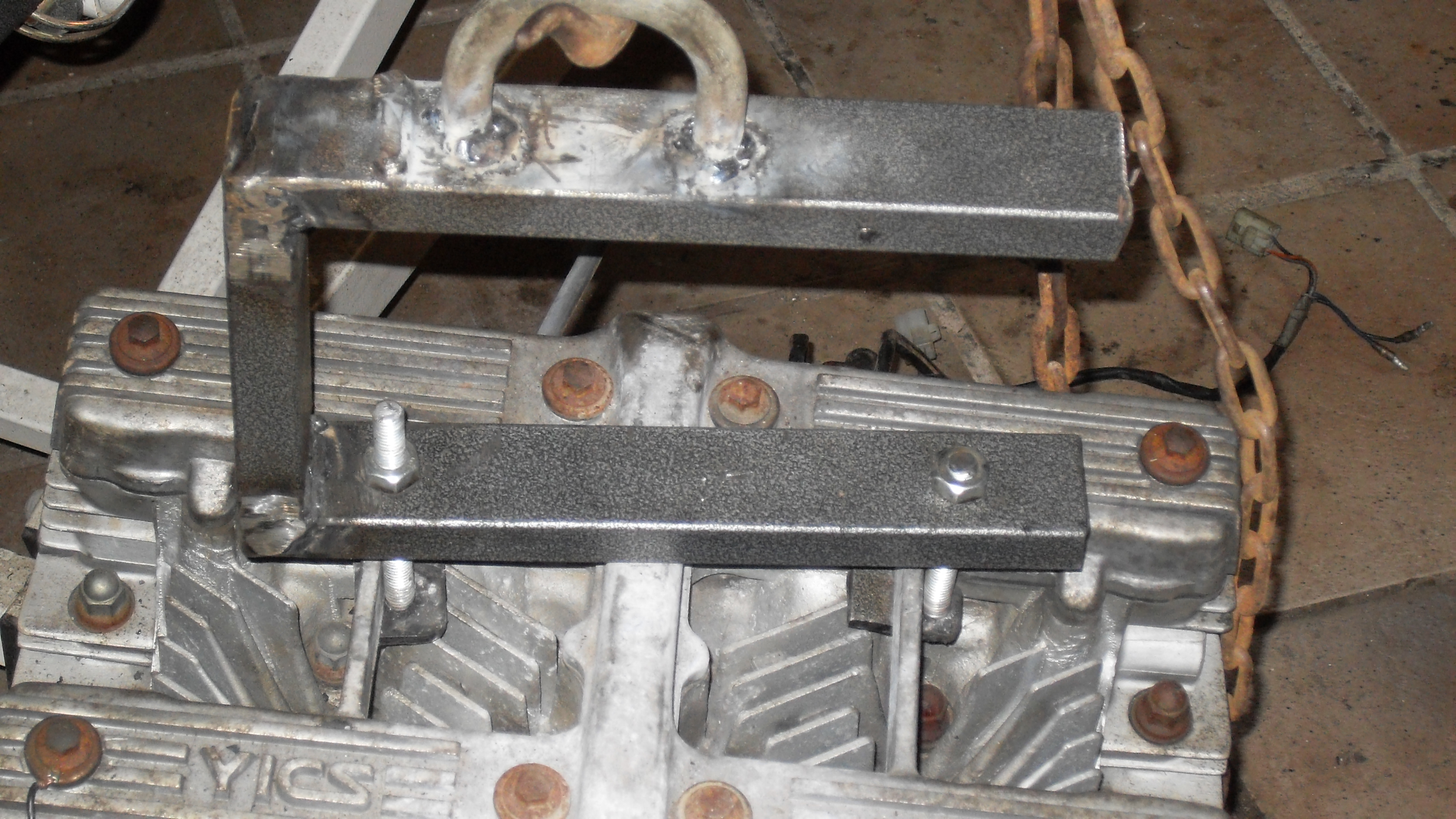

UN PALONNIERET SA MARCHE :sm16:
DEMONTAGE EN IMAGES si ça veu yallé :sm27:
EN AVANT LES TOFS
[Imageurl=http://www.900-xj.com/forum/images/hostingpics/494763PALONNIER900XJ003.jpg]Image[/url]

L'idée et la réalisation sont parfaites mais je ne suspendrai pas un moteur d'xj 900 par la culasse. Quand tu vois la fragilité des 1/2 paliers des arbres à cames...
Et la casse d'un 1/2 palier ou d'un faux palier d'arbre à cames ... C'est galère.
ça ne se vend pas séparément, mais avec la culasse.

2005balman a écrit:
L'idée et la réalisation sont parfaitesMERCI mais je ne suspendrai pas un moteur d'xj 900 par la culasse. Quand tu vois la fragilité des 1/2 paliers des arbres à cames...
PAS DE BLEME l'effort se fait sur les goujons des carters sup et puis a la louche le moteur doit pas peser plus de 100kg :D divisé par le nombres de goujons une misere a linercie :sm16:
Ben non, c'est pas des goujons, c'est 8 vis qui sont prises dans les 4 faux paliers et les 4 paliers des 2 arbres à cames. Ces pièces en alu sont très fragiles...

MessagePosté: 12 Mai 2011, 10:12
2005balman a écrit:
Ben non, c'est pas des goujons, c'est 8 vis qui sont prises dans les 4 faux paliers des 2 arbres à cames. Ces 4 pièces en alu sont très fragiles...
De mémoire, je crois que seules des 4 vis près du puit central sont vissées dans des faux paliers.
Les 4 vis extérieures sont vissées dans les paliers des arbres à cames.
La casse d'un palier est plus grave que la casse d'un faux palier.
confirmation en image, trouvée ici : viewtopic.php?p=161238#p161238
ET pi une autre du départ de la restau
Je me répète, mais j'aime bien les jantes Malherbe 8)
Oui ce sont des vis mauvaise interprétation de ma part ceci dit ce sont des TH de 6mm profondeur de vissage 14mm alors le poids du moteur repartie sur les 8 vis !!!!!
je pense que les tarraudages dans la fonte d'alu doit résister à 12,5Kg de traction individuelles
Quand aux paliers d'AC les demi coquilles sont fixé par 2TH de 6mm aussi dont le filletage utilisé est aussi de 14mm et pour tout cela il doit y avoir un couple de serrage mais j'ai pas été voir le rapport
Je crois aussi que les deux entretoises moulé solidaire au carters d AV on été prévus a des fins de levages
Cela dit il se doit d'ètre prudent dans cette manip pour évité d'ètre dans le M.....E
