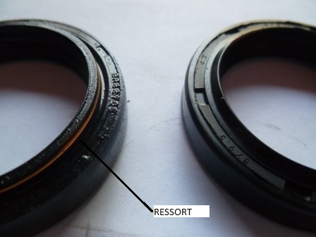

concernant les joints, ceux démontés (les vieux) ont un ressort sur la lèvre + un ressort à l'intérieur alors que les nouveaux n'ont qu'un ressort à l'intéreur???
Des photos ce soir.
Selon vous, faut'il un obligatoirement ressort sur la lèvre?
Il existe effectivement des joints à double lèvres mais il n'y a qu'un ressort (monté côté "fluide"). :wink:

voici les photos de l'ancien joint et du nouveau
on voit bien le ressort sur l'ancien, c'est bizarre!

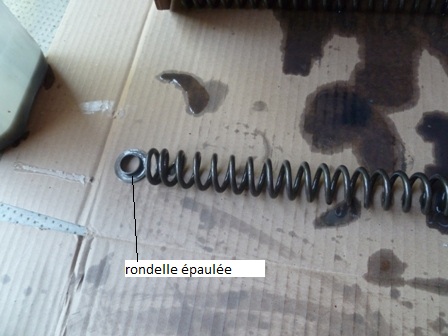

De plus dans le tube droit j'ai une rondelle épaulée sur le ressort que je n'ai pas à gauche, ne trouvant pas ça normal, j'ai mis 2 rondelles pour compenser.
