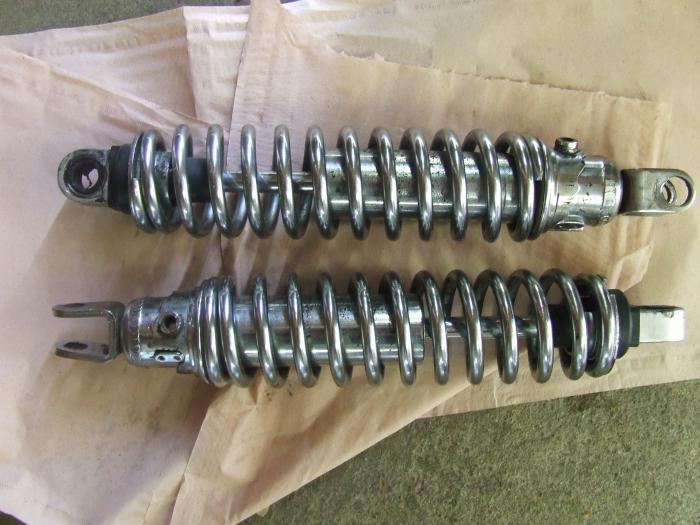

Je viens de me procurer une paire d'amortisseurs d'occase sur LBC soit disant de 900 xj mais ho! surprise au montage:
ça monte pas :evil: le système de " fourche " coté bas de l'amorto ne correspond pas sur la 4BB.
Est-ce qu'un connaisseur pourrait me dire de quel amortisseurs s'agit-il !!!!!!!
D'autre part; quand vous démontés les amortos d'origine, y a t-il une bague au centre du caoutchouc sur les têtes de fixation car moi, elle reste sur l'axe du 900 et impossible à enlever.

Ce n'est pas pour une 900 XJ car c'est un montage avec une chape.
Les axes supérieurs d'amortisseurs (sur le cadre) sont épaulés: partie filetée en M10x125 et l'épaulement en Ø14 ou 16, je ne sais plus.
Ce n'est peut-être pas une bague mais le cadre que tu essayes de démonter :wink:

si la bague metal qui se trouve au centre du silenbloc reste sur l'axe c'est d'abord que le silenbloc est HS et que cette foutue bague est coller par la rouille certainement :evil:

Quand tu as acheté ces armortisseurs, il n'y avait pas de photos sur l'annonce ?

Si mais j'ai pas tilté !!!!!!! :?

Et tu ne peux pas voir avec le vendeur puisque ce ne sont pas des amortisseurs pour nos XJ finalement ?
