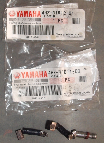

Je n'ai pas acheté les même références, voilà ce que j'ai eu pour la mienne (je ne sais plus quel référence est quel produit) :
Celui avec la vis, le positif: 4H7-81812-01
le négatif: 4H7-81811-00

Je viens de les commander chez mon motociste (qui a bigophoné à Yamaha) :
Charbon positif + charbon négatif : environ 30 €uros
Platine complète avec le charbon négatif (sans le charbon positif) : 66 €uros
Un peu plus cher que l'Allemagne ....
 Sujet du message: Re: DEMAREUR liens utiles
MessagePosté: 09 Juin 2011, 18:32
Charbons reçus et retirés chez le motociste ce soir même.
33 €uros .... C'est cher le kilo, comme dit Alain.
4H7-81811-00 pour le négatif
2JN-81818-50 pour le positif (modèle de remplacement, ils m'ont dit .... mais il manque le joint torique qui va sur la vis :shock: )
EDIT
Google me confirme :
"2JN-81818-50-00 (replaces 4H7-81812-01-00)"
Je regarde ça & je monte ça ce WE (si ça colle, bien sûr ...)
