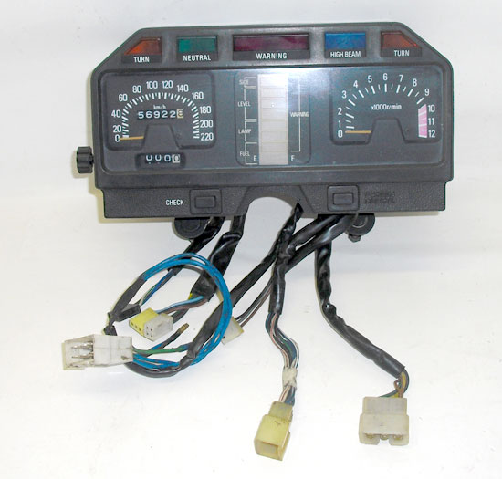

Bonnsoir question recurente j' ai cherché le schema elect de ma 11m sur le net j'en ai trouvé un incomprensible et tout en anglais qui ne ma pas aidé, j'lai zappé.
je n'est pas les phares avant ni arr la seul chose qui fonctionne c'est :
- les clignotants
- le klaxonne
- feu stop
- appel de phare
- voyant de compteur de clignotant
- un voyant rouge "warning" qui rete allumé
- l'affichage au milieu "chek"
C est tout ce qui fonctionne, si quelqu'un a une idée pour m'aider ce serait super cool parce que là je suis dans le brouillard, merci
Ce n'est pas le mien, mais le même.

Je ne connais pas bien le SECA mais à tout hasard, démonte ton neiman et regarde l'état des fils qui en sortent. Sur le 900 il est fréquent que le bleu/rouge se casse à la sortie du neiman. Ca a pour effet de couper certaines lumières (feux AR et veilleuse en particulier).

Donne toujours le lien de ce que tu as trouvé ;) ;)
