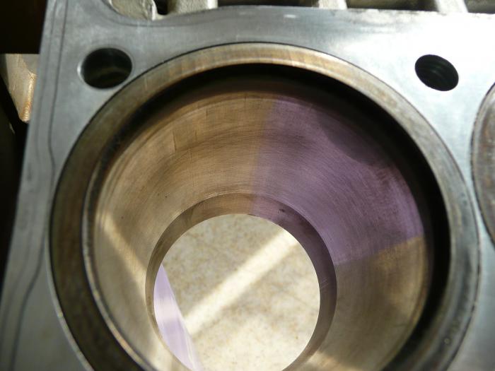

Je suis toujours en train de refaire mon moteur mulet pour remonter dans le side après,
et j'en suis arriver au déglacage des des cylindres.
J'ai contacté un usineur, il me demande 80e pour les 4 cylindres, ce que je trouve plutôt cher :? .
Alors j'ai chercher sur le net et j'ai trouvé des "honoir" qui servent à déglacer les cylindre pour environ 50e
http://www.afmcm.com/shop/product.php?id_product=21
Est ce que quelqu'un a déjà utilisé un "honoir"?
Que me conseillez vous le pros ou le fait maison?
Merci d'avance

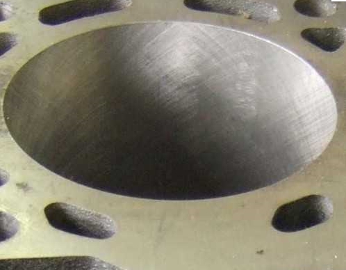

J'ai fais ce boulot sur des cylindres, mais l'outil était monté sur une perceuse à colonne.
Si tu fais çà avec une perceuse à main, le guidage n'est pas bon et il est très difficile de ne pas faire sortir l'outil du cylindre.
Les "rayures" doivent être croisées régulièrement.
Si tu n'as pas d'outillage, le moins mauvais est de laisser le travail à un pro :wink:
exemple:
