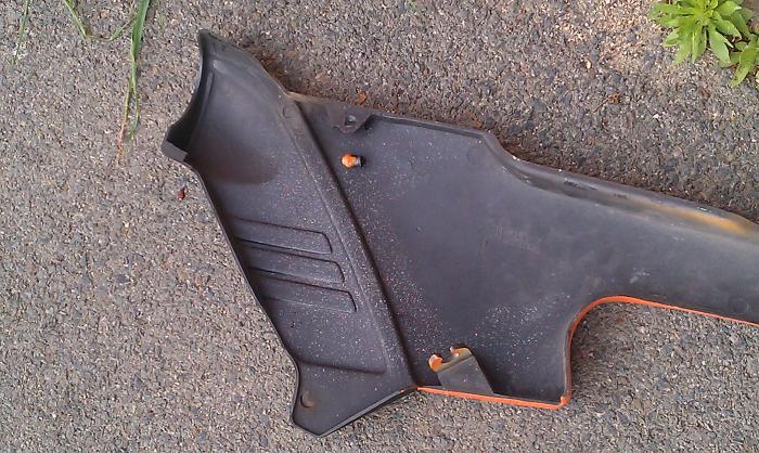

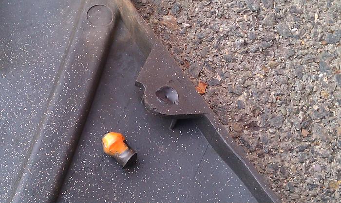

J'ai un problème, j'ai un téton cassé, pas sur moi mais sur mon "carénage latéral", c'est le téton qui viens ce prendre dans le réservoir.
J'ai pensé le réparer avec de la fibre et de la résine mais j'ai peur que cela ne tienne pas car j'ai pas beaucoup "de prise".
Est ce que vous avez un truc pour reparer ca et que ca tienne plus qu'un demontage :wink:

pour que ça tienne à coup sûr, je percerais l'ensemble téton + la patte du cache (sans traverser le cache) avec un foret de 2,5 ou 3 mm.
- Fraisage du bout du téton avec un foret du diamètre de la tête de vis.
- Pose d'une vis à tête fraisée de diamètre 2,5 ou 3 (selon le trou percé) et de longueur 25mm de part en part.
- Montage de l'ensemble avec collage du téton à la colle cyanolite

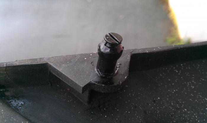

moi j'ai fais ça et ça me conviens depuis déjà quelques années :D
 Sujet du message: Re: Téton cassé
MessagePosté: 07 Mai 2011, 10:10
:oops: j'ai oublié de faire la finition :D :D
MessagePosté: 07 Mai 2011, 10:48
Pour la finition, un morceau de gaine thermo peut être...

J'ai opté pour la vis traversante, un petit de dans le téton, un écrou par dessous et roule ma poule :wink:
Normalement je ne devrais pas le perdre de si tôt :lol:
