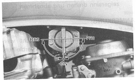

ayant acheté cette moto il y a un mois ( 900 xj 58 l de 1988 ), et n ayant pas le manuel du conducteur, pouvez vous m expliquer les 3 positions du robinet svp ???..moi il reste toujours en position vers le sol..

Bonjour Teddy,
"Vers le sol" = La position "ON" est pour l'usage normal (arrêt automatique du robinet par système à dépression).
"Vers l'avant" = La position "RES" est pour le passage sur réserve - 5 litres (arrêt automatique du robinet par système à dépression).
"Vers l'arrière" = La position "PRI" est pour l'écoulement direct de l'essence, sans tenir compte sur système d'arrêt automatique à dépression.
La commande d'ouverture du robinet par dépression se fait par un tuyau relié à la pipe d'admission du cylindre N° 3.

Pour vérifier le bon fonctionnement du robinet:
Débrancher la durit du réservoir.
En position "PRI", l'essence coule tout le temps
En positions ON et RES, l'essence ne doit pas couler.
Si elle coule, prévoir un nettoyage ou une réfection du robinet (membrane).

Merci pour le support imagistique, Alain ;)
