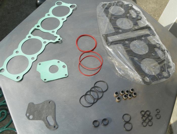

Bonjours à tous,
pensez vous que dans ce genre de pochette , je vais trouver les joints de queue de soupape ?

A priori oui, je ne connais pas cette marque. Moi j'ai toujours acheté du Bihr (pas du beilleur ;) ;) ;) )
Si la pochette est complète, alors il doivent être dedans. C'est con on ne peut pas agrandir l'image :?

Ils sont là :wink: :
 Sujet du message: Re: joints pour 900 xj
MessagePosté: 28 Mar 2011, 22:22
bien vu ;) J'avais pas percuté sur celui de profil ;)

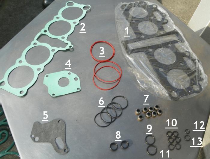

Tiens et pour les mégamecanos du forum on pourrait faire un quizz des joints :lol:
histoire de savoir à quoi ils ressemblent et ou ils ce montent!
Alors je me lance
1: joint de culasse (entre la culasse et les cylindres)
2: joint d'embase des cylindres (entre le bloc cylindre et le carter moteur)
3: joint inferieur des chemises (positionné autour des chemises "par dessous" )
4: ?
5: ?
6: joint de pipes d'admission ????
7: joint de queues de soupapes
8: joint de remonté d'huile (autours des douilles entre le bloc cylindre et la culasse)
9: ?
10: ?
11: ?
12: joint de pompe a huile ????
13: ?
A vous maintenant 8)
