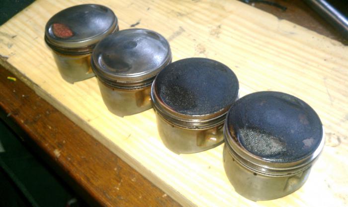

J'en suis arrivé au démontage du bloc cylindre, j'ai donc trouvé des jolis piston tout noir
de calamine sur le dessus...
Qu'est ce que je peux utiliser pour les débarrasser de cette couche de noir poisseuse?
J'ai essayé à la paille de fer mais cela ne fait rien :?
Je tenterais bien à la brosse métallique mais j'ai peur que cela les rayes?
Y a t'il un produit miracle pour virer cette calamine?

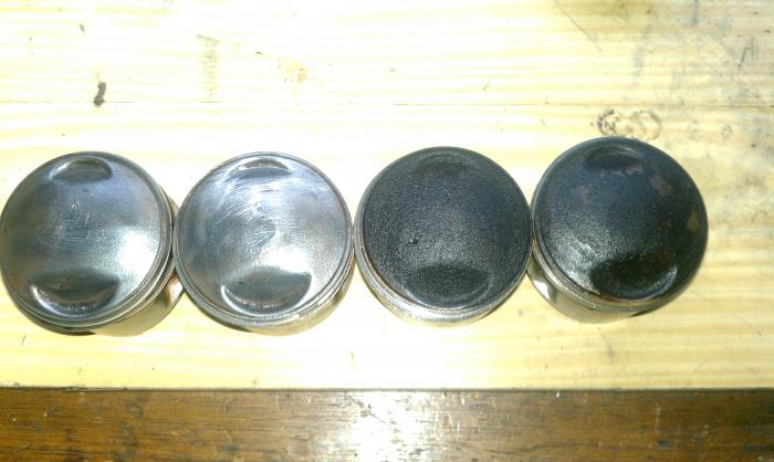

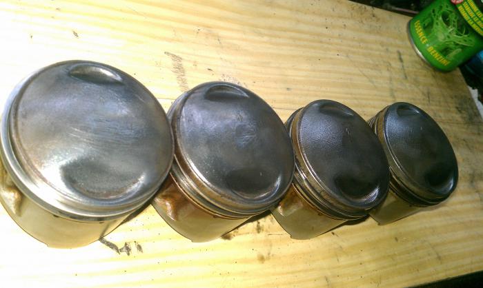

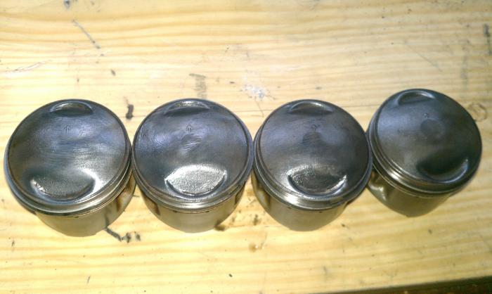

Ça y est mes pistons ont rencontrés la brosse sur la perceuse, la c'est sur ils sont bien propre maintenant :lol:
En cours de décapage:
Une fois fini:

Impeccable !

Contrairement aux croyances, le seul endroit ou la calamine est gênante, c'est au fonds des encoches de soupapes.
Aux vu des photos, il me semble, que cette zone a été négligé....
Tu peux mettre une tof des pistons, vu de profil, du coter échappement et admission.
Et au risque d'abuser, je peu savoir pourquoi tu a ouvert le moteur ?
