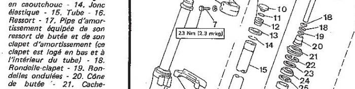

Je suis en train de changer les joints spi sur ma bécane, et j'ai un doute sur le sens de cette pièce en aluminium; je me perd avec le coup du sens et aussi du type de rondelles...
Questions :
- Est-ce que le montage de la RMT est bon (épaulement en bas) ?
- repère 18 : rondelle clapet (plate), quantité=2 ?
- repère 19 : rondelle ondulée, quantité=1 ?
J'ai cru comprendre qu'en fait il y avait 2 rondelles ondulées et 1 rondelle plate (j'ai retrouvé des morceaux de rondelles ondulées en vrac dans le fond des fourreaux !).
J'ai en ma possession : 2 rondelles ondulées et 2 rondelles plates, j'ai commandé 2 rondelles plates chez Yamaha (8,35 euros !), je les aurai samedi après-midi. Avec çà, je pensais avoir ce qu'il faut par rapport à la RMT (2 ondulées et 4 plates) mais aprés lecture des différents messages, j'ai un gros doute (besoin réel = 4 ondulées et 2 plates)... Chez Yamaha, il m'ont annoncé plus de 3 mois de délai pour les rondelles ondulées. Est-ce que çà irait avec une seule rondelle ondulée (et une seule rondelle plate) par tube ?
Bref, je suis un perdu dans tout çà, je veux bien quelques explications claires...

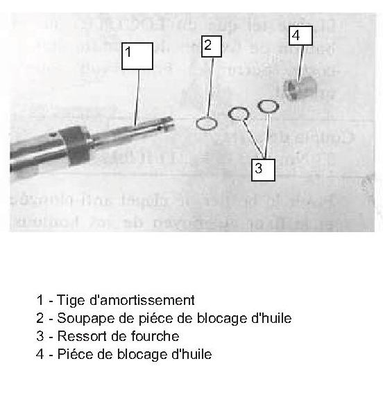

Bon, pas d'idée pour m'aider ? Je viens de tomber sur çà (à ne plus rien y comprendre...) :

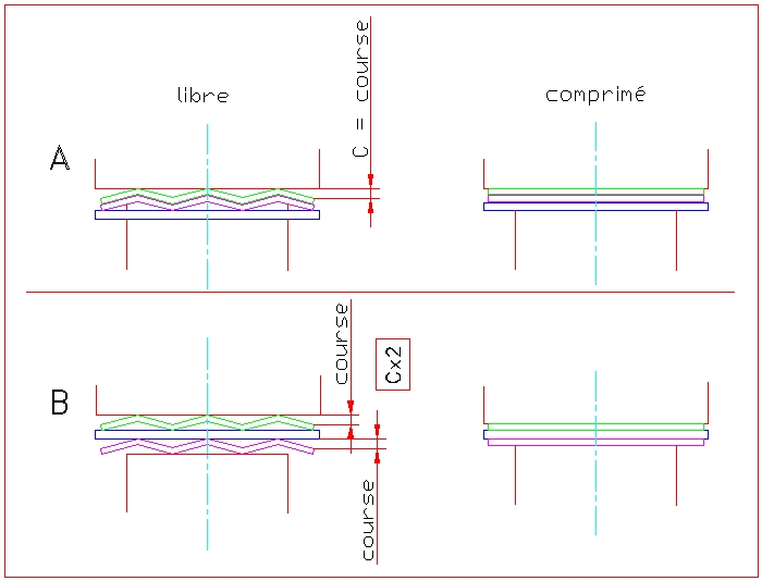

En fonction des docs consultées, il y a 2 versions pour l'empilage des rondelles.
Haynes (en partant du haut): Onduflex, plate, Onduflex, pièce alu.
Manuel d'atelier: plate, Onduflex, Onduflex, pièce alu.
Parts-list: comme la Haynes
Onduflex = Image
Ce qui est certain, c'est la quantité: 2 Onduflex, 1 plate.
A: Si on empile 2 rondelles Onduflex, çà double l'effort de compression (sur une faible course).
B: Si elles sont séparées par la rondelle plate, çà double la course pour le même effort.
Ce système est un clapet pour l'huile, et il faut impérativement qu'il soit correct (pour que le tarage soit respecté).
Donc ne monter qu'une seule Onduflex est une erreur.
Maintenant, je ne sais pas quel est l'ordre d'origine :?.

ce qui est troublant aussi dans la RMT c'est que le n°18 désigne deux pièces alors que c'est annoté "rondelle clapet" au singulier et que le n° 19 désigne une seule pièce annotée "rondelles ondulées" au pluriel ... ou est l'erreur dans tout ça ?

Bon, il semblerait que c'est bien 2 ondulées et 1 plate par tube, pour le sens de la pièce aluminium, c'est la RMT qui est dans le vrai, pour l'empillement aussi, sauf que c'est piéce aluminium/rondelle plate/rondelle ondulée/rondelle ondulée (inversion des repères 18 et 19); dessin A d'Askell. De plus, lorsque j'ai récupéré les morceaux, j'avais bien 2 rondelles ondulées et 1 plate par tube (dans un tube les ondulées étaient cassées) et la plate était collé par l'huile contre la pièce aluminium.

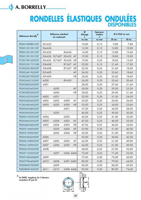

Tu peux trouver des rondelles élastiques chez les fournisseurs industriels (AD distribution, etc..)
Il y a peut-être ton bonheur dans ce tableau (trouvé rapidement sur le net).

Merçi Askell, j'avais déjà commencé les recherches, mais je n'ai rien trouvé pour le moment...
Bon, ce matin (pour une raison inconnue), j'ai jeté un oeil sur ma commande chez Yammaha et... il y est écrit : Référence 22N2319M0000 Ressort de soupape et si je regarde là (entre autres liens) : http://www.cmsnl.com/yamaha-xj900rk-198 ... /D-06.html pour la pièce 27 c'est bien çà (valve spring); les rondelles ondulées !!! Donc, j'en conclu qu'on s'est pas du tout compris avec le vendeur et que finalement je vais bien avoir les bonnes rondelles (puisque j'ai commandé celles qui sont disponibles) ! :D Les autres (référence 26 22N2319L00 washer (rondelle)) sont bien en rupture.

Il n'y a que l'ordre d'empillage que est douteux, je vais quand même choisir le croquis A d'Askell puisque çà rejoint le peu que j'ai vu lors du démontage.

Bon, j'ai trouvé chez nos amis de XJBIKES une information interréssante dans ce message : Confirm Part ;
On the 900RK/RL Seca models, you have the following items, top-to-bottom:
#27 called a "VALVE SPRING" but it's really an ultra-thin shimming washer. ULTRA thin. You will lose it, without much effort, during fork dis-assembly. You will never find it. Replacements aren't available. And any used ones that I have, I charge out the ying-yang for, because I have to buy and take apart a whole set of forks just to get 4 of those things. So be careful!
#26 is, amazingly enough, called a WASHER in the parts diagram and that's exactly what it is, just a normal washer.
Then, another:
#27 called a "VALVE SPRING" but it's an ultra-thin shimming washer, and the same physical part as the prior "valve spring".
Finally:
#11 Taper Spindle.
Donc, il semblerait que le montage B d'Askell soit le bon et serait conforme à la revue HAYNES; c'est pas la première erreur qu'on verrait dans la RMT de toute façon ! :wink:
MessagePosté: 31 Mar 2011, 20:53
Messages: 6413
Dibh a confirmé que c'est bien le montage B. :D

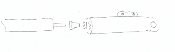

Croquis envoyé par dibh :
Pour les rondelles, pas de problèmes, par contre pour la pièce en alu... De toute façon, je remontrai comme çà, on verra bien ! :D
