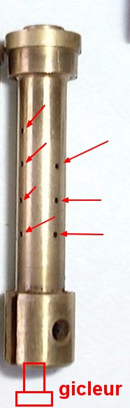

As-tu démonter les puits d'aiguilles pour déboucher tous les trous ?
Pour les sortir, dévisser le gicleur de 2 ou 3 tours et taper légèrement sur le gicleur.
Le puits doit sortir à l'opposé du gicleur (les boisseaux sont bien entendu démontés pour faire çà).

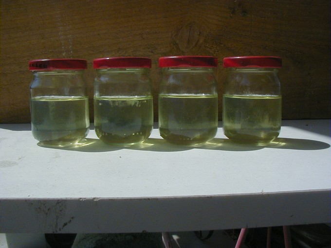

J'imagine que tu as vérifié que l'essence arrivait bien aux carbus ?
(desserrer les vis de purge et récupérer l'essence de chaque cuve dans un petit bocal individuel).
Cà te permet de contrôler les niveaux de cuves en même temps et de les refaire si les 4 niveaux
ne sont pas identiques (ou presque).
