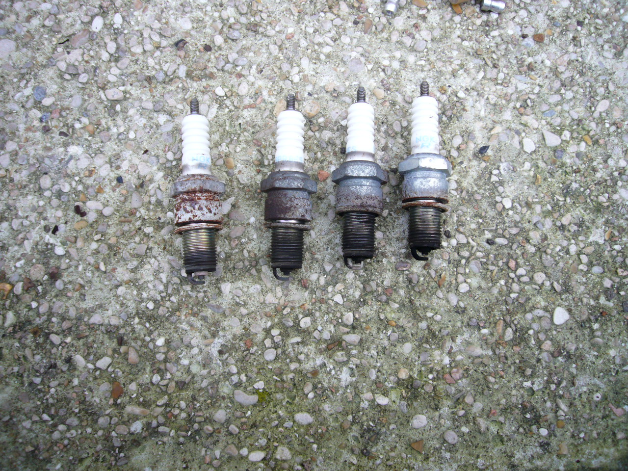

bonjour, alors hier, c'était vidange moteur (j'ai fais 10000 avec !) avec filtre à huile, soufflette de filtre à air, changement des bougies, gros ménage de printemps,
silicone sur les pipes d'admission, ti coup de karcher sur le bas moteur, divers controles, plaquettes, pneu, liquide de freins .....
bien voilà, quand j'ai eu la moto à 56000 km, les bougies étaient propres :
il y a 10000 km donc, j'étais aussi reparti à 0 niveau huile, filtres et bougies
et puis j'ai fait une synchro et richesse histoire d'assurer le truc

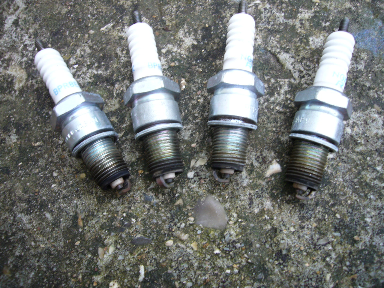

et voici mes bougies maintenant : (bougies dans l'ordre, de 1 à 4, de G à D quand on est assis sur la moto)
c'est couillon !!
alors pour l'aspect extérieur, je pense que c'est normal,
la moto étant dehors, j'ai cru opportun d'y mettre une bache
mais je crois malheureusement qu'il vaut mieux qu'elle soit à l'air libre
et sous la pluie pour éviter cette oxydation (les pots aussi en on pris un coup)
mais pour la bougie noire, je suis bon pour un réglage
est-ce que si je regle les richesses comme en sorti d'usine, 2 tours +- 1/2 tour, je peux le faire à l'oreille ?
sinon, elle tourne super bien :D :D :D

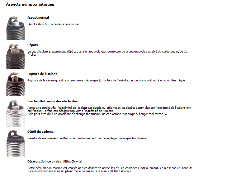

c'est vrai que j'ai l'impression que le moteur chauffe peu, comme indiqué sur le schema quand la bougie est noire : il n'y aurait donc
pas assez d'essence qui arrive en proportion d'air, c'est ça que ça veut dire ? ou c'est le contraire ??? :?:

Pour tes bougies... ben c'est curieux. Sur la première photo, la couleur des electrodes semble idéale, et sur la deuxième, celle de droite semble trop riche. Faudrait voir en vrai.

PS : pour les aspects de bougie : noir, c'est qu'il y a une mauvaise combustion, ce sont des résidus d'essence non brûlés, donc trop riche (trop d'essence pas assez d'air) et quand la bougie est blanche, c'est trop pauvre (trop d'air, pas assez d'essence)
Quans un moteur est alimenté d'un mélange trop pauvre, il a tendance à chauffer plus.

merci oyien, jvais essayer une première à l'oreille
en effet, sur la photo 2, les bougies sont de plus en plus noires en allant vers la droite
elle tourne bien, avec une vieille huile aussi ; enfin oui elle tourne mieux maintenant mais je pense que c'est psycho !
