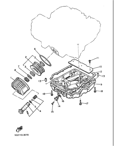

Salut j'ai un xj750 de 1982 que l'on m'a donné, je vais essayer de le démarrer ce week end, il me faut faire la vidange, quel type d'huile utiliser, en quelle quantité, et surtout (je vais passer pour une brèle...) où
est cette foutue vis de vidange... et pouvez vous me renseigner pour le filtre a huile ? (s'il y'en a un)

la vis de vidange est sous le moteur juste après le filtre à huile , huile 20w50 de mémoire ( j'ai pas la doc sous les yeux )

Entre les coudes d'échappement, il y a le filtre à air caché par un boitier avec des ailettes et fixé par une vis (clé de 12) en son centre.
Dessous cette boite, presque sous le moteur, il y a la vis de vidange (clé de 17).
2,5 litres d'huile 10w30 en hiver. Vidange tous les 5000 km (ou tous les ans) avec changement du filtre à huile tous les 10 000 km (2,8 litres d'huile dans ce cas).

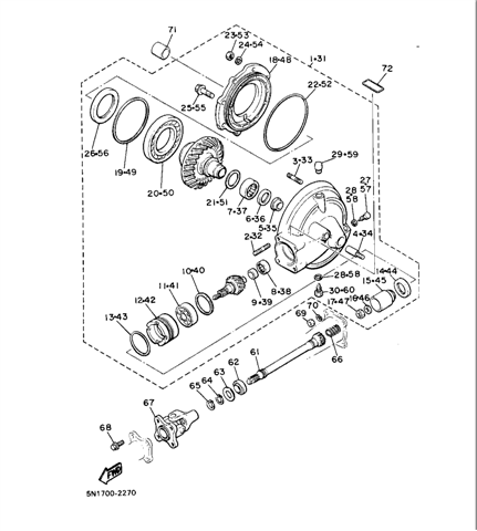

Tant qu'à faire, vidange aussi le couple conique arrière : 80w ou 80w90 (il en faut peut). Vidange une fois par an.

merci, le couple conique c'est la transmission par cardan ?

Oui, le couple conique, c'est ce qu'on appelle par abus de langage le cardan.
En fait, le cardan, c'est le croisillon protégé par le soufflet en sortie de moteur. Il est graissé à vie. (ceci dit, j'y met de la graisse tout de même).
2 c'est le filtre à huile, 4 la vis du boitier du filtre, 14 la vis de vidange :

Tiens, dans la première image, le cardan (67) et le couple conique arrière avec la vis de vidange (30-60) et celle de remplissage (27-57). Attention à l'évent (29-59) qui est rentré comme un bouchon de bouteille mais qui est très fragile si tu veux l'enlever :
