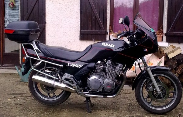

Salut vous tous
Je viens d'acheter un 900 XJ de 89 avec "seulement" 86000 kms. Elle claque à froid, je pense à la distri mais après avoir parcouru le forum, il semblerait que certains aient fait bcp plus avec la distri d'origine.
Peut on envoyer des vidéos sur ce site pour que les pros du xj puissent écouter ce bruit ?
Ou alors si certains acceptent que je les appelle pour leur faire écouter le moteur !!
Comme je ne l'ai payé que 400 e, je n'ai pas envie de rajouter .... combien d'ailleurs pour une distri ? Sauf si bien sur c'est nécessaire.
Allez comme je vous sais sympa, je mets une photo de la vieille.
Vous remerciant par avance
Tophe le landais

MessagePosté: 15 Nov 2010, 18:39
Elle est bien belle cette XJ :wink:
