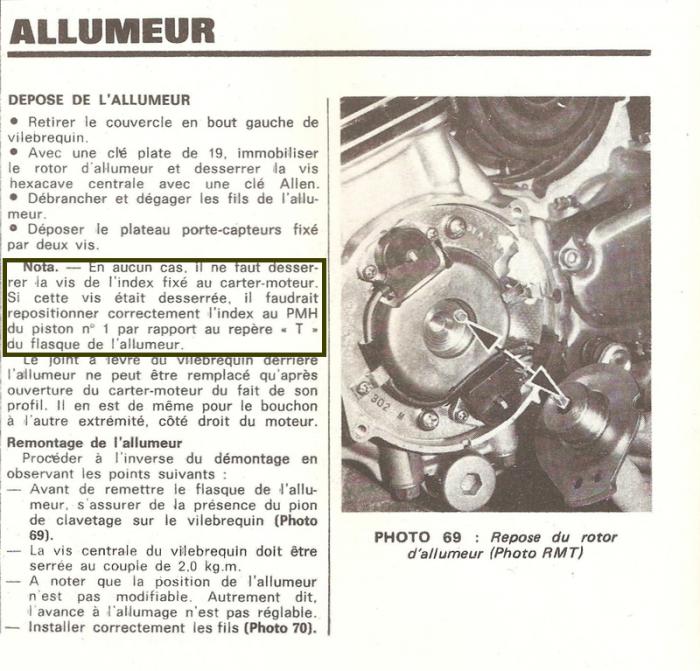

 Sujet du message: Re: sa démarre pas
MessagePosté: 19 Mar 2011, 22:47
Bonsoir la gelée,
L'allumage ne peut pas être décalé sur un 900 XJ. Il faut chercher ailleurs.

MessagePosté: 20 Mar 2011, 11:37
ocean50 a écrit:
Avant de refermer ton moulin a tu vérifier que ta distri etait bien calée?
Cet index sert justement à caler la distribution, en indiquant les PMH des pistons 1 & 4.
S'il a été décalé, il faut le repositionner pour le remettre en concordance avec le PMH du piston 1 ou du piston 4.
Opération à effectuer en déterminant la position d'un des deux pistons avec un comparateur. (pages 35 & 36 de la RMT)
MessagePosté: 20 Mar 2011, 16:04
la distri c'est la seule chose que je ne me suis pas occupé c'est mon pote qui me la réglé et je n'est pas de doute sur c'est talent de mécano j'étais avec lui et il ma montré comment calé la distri les coup de pointeau des arbre a cames en face des petite fléches des demi coquille qui tienne les arbre a came tout en positionnant au préalable le repère T de l'allumeur (z'avez vue j'ai bien retenu la lecon) sinon pour répondre a alain avant je ne sais pas si sa marché ja ne voulais pas la démarrer vue que je croyais que la boite été cassé donc je ne voulé pas qu"il y ai des bout de pignon qui remonte dans le moteur les fils de bougie sont dans le bonne ordre les vis de richesse je n'y est pas touché mais je vais allé vérifier comment elle sont les bougies sont neuve j'ai prie ceux du 900 les filtre a air est propre et bien en place l'essence doit bien arrivé au carbu puisque les bougie sont mouillé les durites de carbu ne sont pas inversé du moin je pense l'arrivé sur le robinet la dépression derrière l'arrivé d'essence j'ai la RMT et je mettez le robinet sur on et non sur PRI sinon pat disez de refaire une syncro mais comment refaire une syncro si le moteur ne démarre pas pour le ralenti je n'y est pas touché non plus
