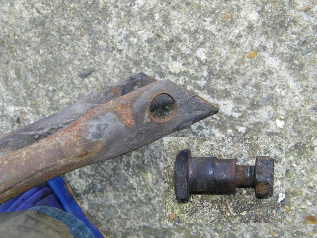

MessagePosté: 18 Oct 2010, 11:46
Messages: 461
Localisation: 95 Beaumont
Un autre piste que le défaut des soudures (remarquez que l'on peut cumuler...). Je viens de finir de démonter mon ancien 4BB et pour la fun, j'ai retiré la béquille centrale... les trous sont ovalisés et les boulons bouffés... voir la photo jointe
V
