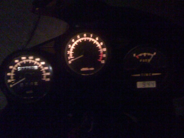

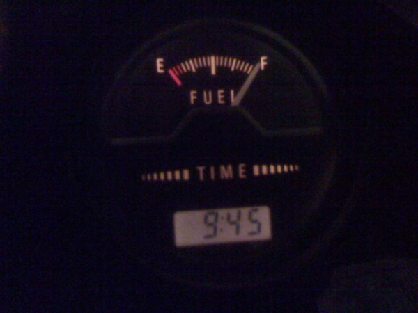

MessagePosté: 13 Oct 2010, 21:05
Inscription: 14 Sep 2010, 14:29
Messages: 108
Localisation: 01 Pays de Gex. (près de Genève, mais en France)
Bon ben voilà qui est fait !
Bon les images ne sont pas exceptionnelles, on fera mieux ce week end si il y en a des que ça intéresse !
MessagePosté: 13 Oct 2010, 21:09
qui m'a piqué ma montre ?? :shock: :shock: :shock:
:wink: :wink: :wink:
Impec !! ;)

MessagePosté: 13 Oct 2010, 21:32
Messages: 108
Impec !!
Encore un membre d'une minorité non sédentarisée, agissante et dûment fichée depuis ... :lol:
