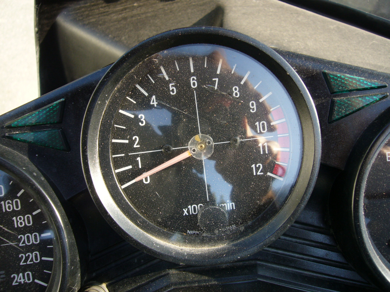

salut à tous,
depuis quelque temps, le capuchon noir situé au centre de l'aiguille de compte-tours s'est fait la malle (il est en bas du compteur sur la photo) :
j'ai l'impression que l'aiguille tourne plus lentement mais plus régulièrement (plus de saut à une certaine vitesse) mais suis pas sur :?
Ca faisait un moment qu'il avait l'air de bouger et avant de partir, j'ai aperçu une pastille metallique (ou circlip) sous ce capuchon. :shock:
J'ai lu plusieurs choses sur le fonctionnement des aiguilles sur le site mais à vrai dire, je n'ai pas tout compris :cry:
Bref, quelqu'un sait-il si je délire (cad qu'en fait, la vitesse est la meme) et comment réparer ce truc (avant que j'ouvre le compteur) :?:

MessagePosté: 14 Oct 2010, 18:52
Messages: 1706
Localisation: Haute normandie
à ta place je ne me prendrer pas la tete . Je démonte le bloque compteur je récupère le capuchon noir ( définition à venir je pense ..:twisted: ) et je le recolle directement .. De mémoire il doit meme avoir une fente pour pouvoir glisser le capuchon plus profond que l'aiguille ( pas de sous entendu biensur en tout bien tout honneur :wink: ) . donc il devrait tenir correctement après.

MessagePosté: 15 Oct 2010, 00:05
Voili, voulou ++ :wink:
t'as raison, j'vais faire comme ça !

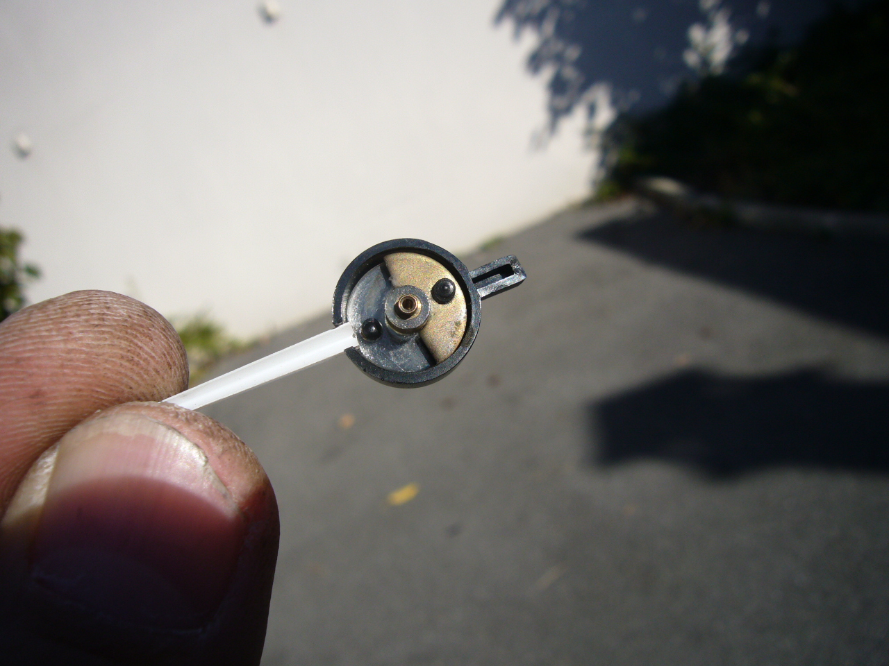

MessagePosté: 21 Oct 2010, 12:42
bon ben ça y est, aiguille réparée ou du moins changée
il y a bien une pastille metallique dans le capuchon noir central de l'aiguille, il doit servir de contre-poids, le voilà :
le régime moteur n'est plus du tout le meme maintenant, l'aiguille tourne donc plus vite ; il n'y avait donc rien qui la freinait !
merci à tous
