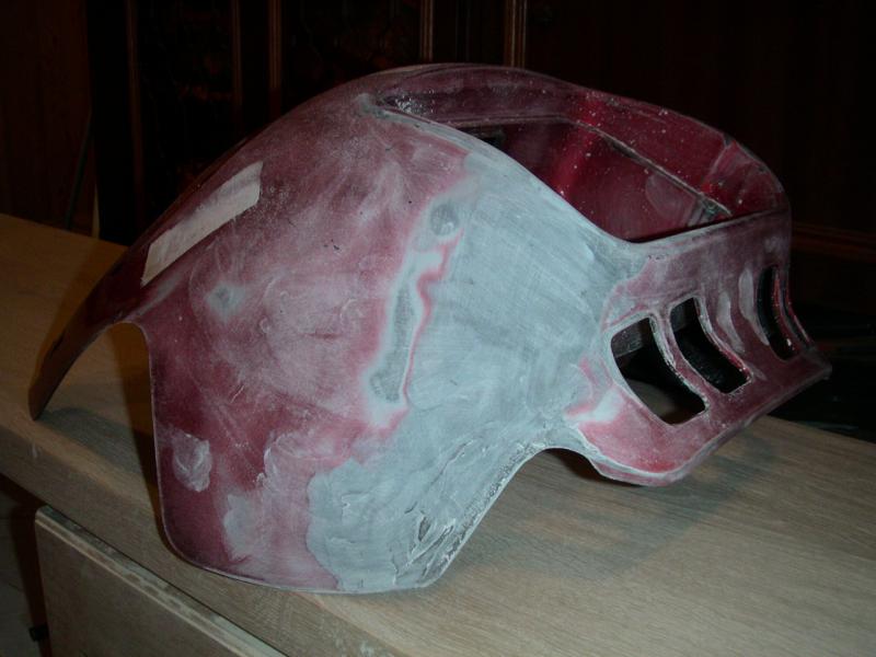

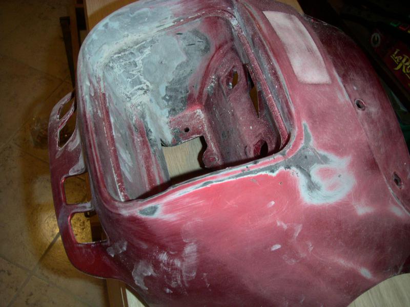

MessagePosté: 06 Oct 2010, 18:11
Messages: 2388
Sinon, tu peux faire çà :
la réparation est faite avec un kit réparation pare-choc acheté chez norauto :wink:

MessagePosté: 16 Oct 2010, 05:35
Messages: 2388
ATTENTION ! le sabot n'est pas en résine de polyester :( donc les kits pour carrosserie ne sont pas três adaptés pour ce genre de réparation :wink:
Utilise plutot un kit réparation pare- choc qui correspond plus à cette matière :wink:
