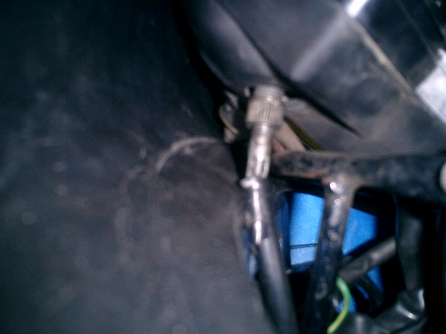

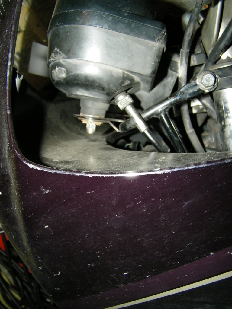

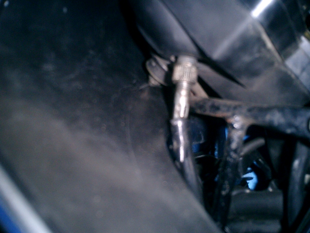

MessagePosté: 26 Sep 2010, 15:51
2005balman a écrit:
C'est la structure métallique noir qui support le carénage qui serait déformée ?
Je peux te dépanner le cas échéant. Mais, il suffit peut être de redresser le support du tableau de bord ?
je ne pense pas que cela provienne de la structure métallique, j'ai eu l'occasion de la comparer avec une autre, elles étaient identiques ... à moins que les deux avaient le même défaut :shock:

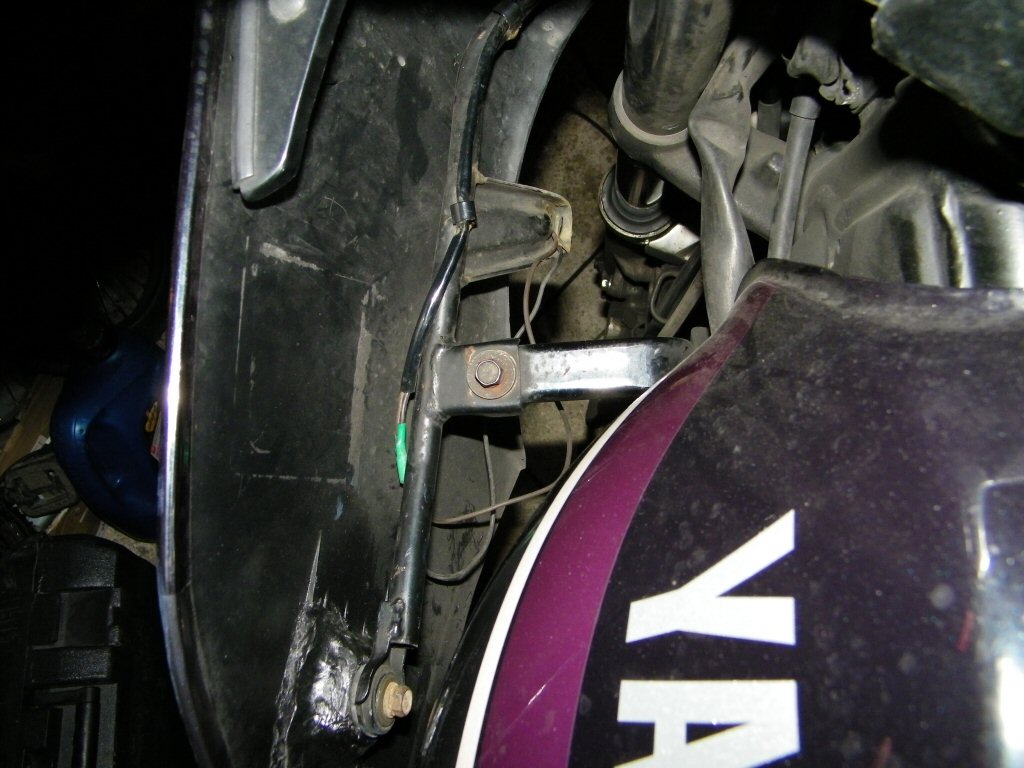

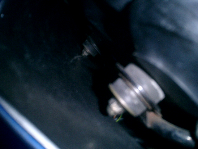

ok pour redresser le support de tableau de bord, comment bien le positionner ?
je met quelques tofs :wink:
Image Image Image Image
 Sujet du message: Re: position de la tdf
MessagePosté: 26 Sep 2010, 18:29
Messages: 1496
Dicout92 a écrit:
j'ai les boulons qui tiennent le bloc compteur qui frottent sur le cache noir de la tdf.
J'ai vérifié la position des pattes de fixations, j'ai tout desserré, pour l'éloigner, mais rien n'y fait ! j'ai comparé avec la moto de Krash test, j'ai une différence d'au moins 1.5cm ! :shock:
Comme je te l'ai dit, je pense que ton problème provient des équerres faisant office de point de fixation pour la structure métallique de la TDF qui ne sont pas d'équerre avec l'axe longitudinal de ta moto, ce qui engendre un recul de l'ensemble de la tête de fourche.

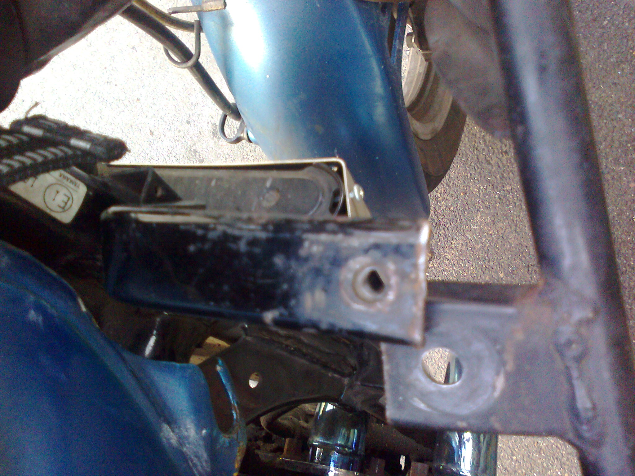

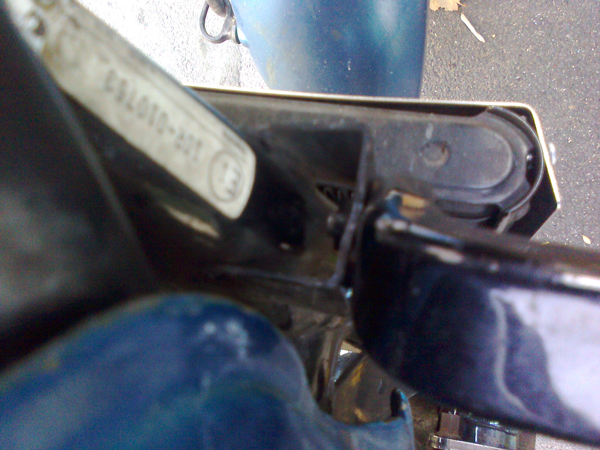

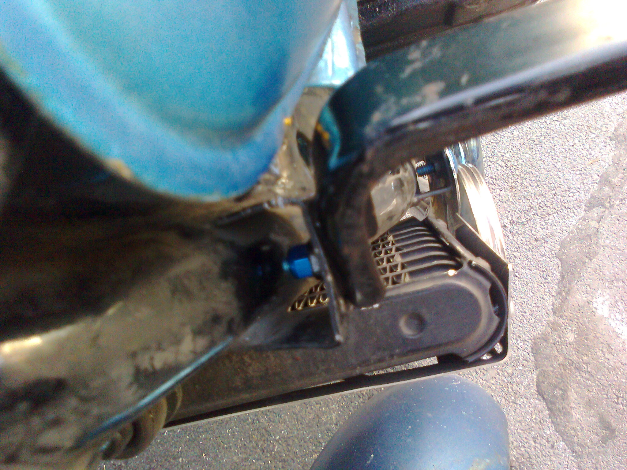

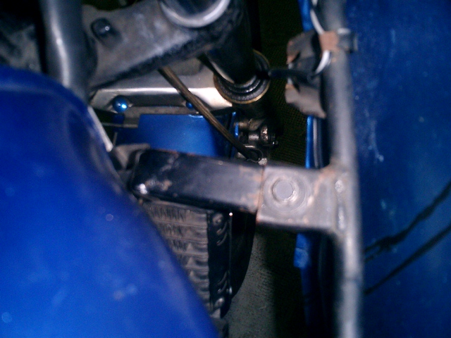

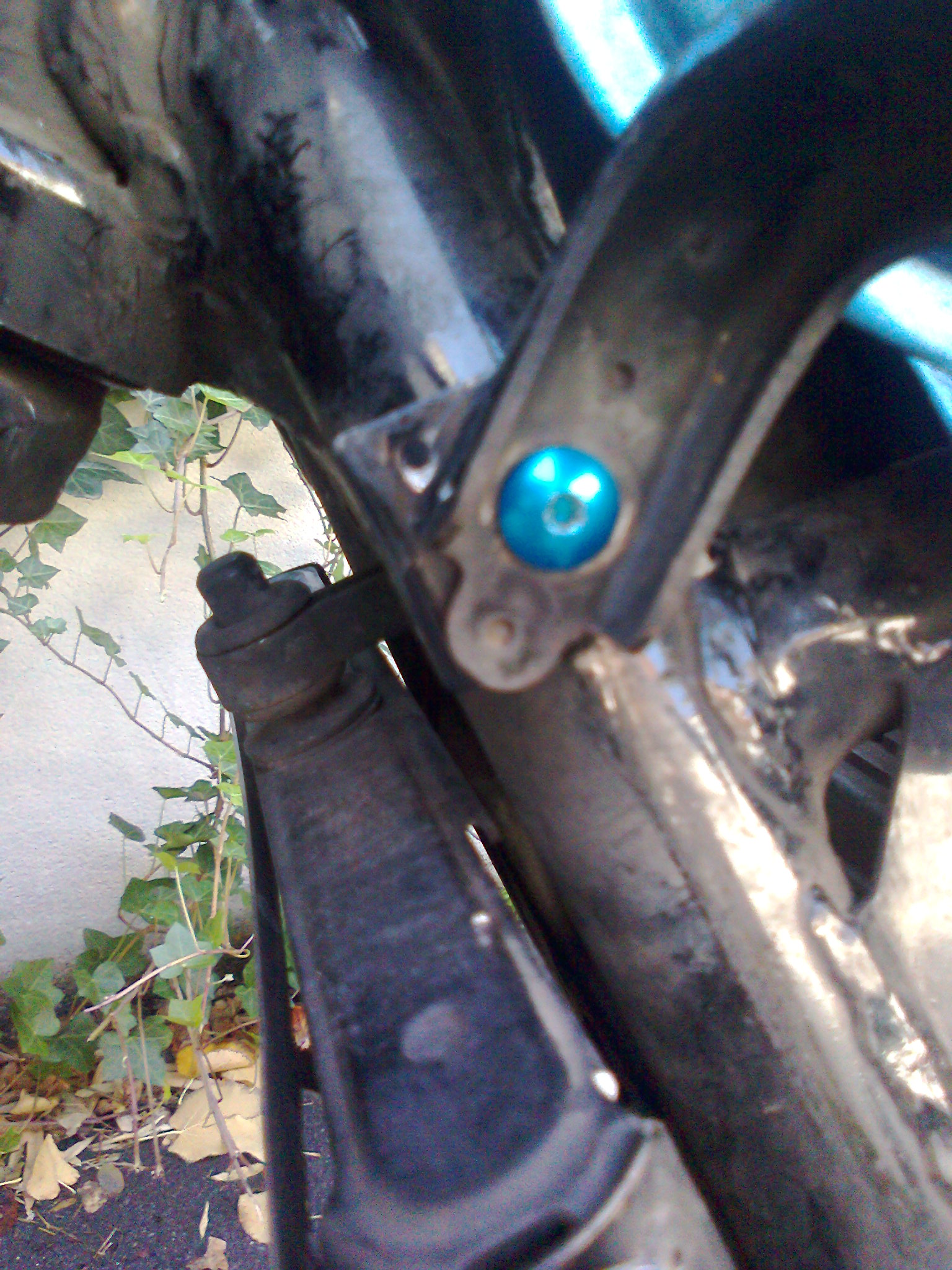

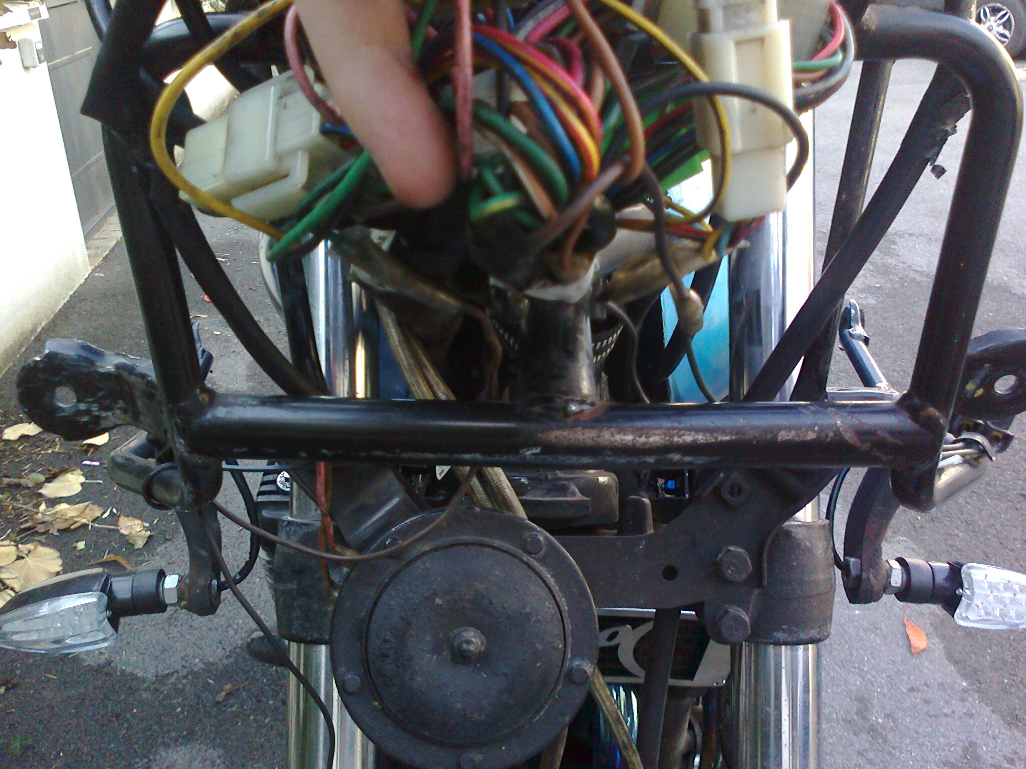

MessagePosté: 02 Nov 2010, 14:51
je continue mes investigations ....
avec le copain Phnol, on a redémonté la tdf, 2 avis valent mieux qu'un ...
voici quelques tofs:
le côté gauche, les fixations semblent avoir bougé, surtout la fixation sur le cadre ...
Image Image
le côté droite :shock: surprise au vu de l'écart !
Image Image

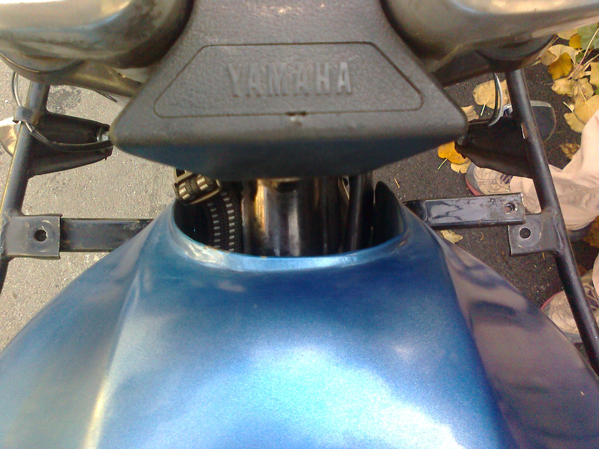

une petite vue du dessus
on voit nettement l'écart entre les deux. Les équerres sont positionnées dans les petits trous prévus à cet effet pour les guider
l'araignée vue de face : on a l'impression qu'elle est cintrée ... Avec Phnol, on a tapé dessus pour essayer de redresser, mais on a plus l'impression que l'ensemble partait d'un côté vers l'autre ...
on n'a pas osé trop tapé, de peur que ça casse ...
voila pour ce week-end !
MessagePosté: 02 Nov 2010, 18:42
Messages: 1496
[...] le côté droite :shock: surprise au vu de l'écart !
[...]une petite vue du dessus
Je persiste à penser que celà provient d'un mauvais positionnement des équerres probablement du a une déformation de la pièce les reliant au cadre, en particulier du coté gauche (ce qui reculerait l'araignée, engendrerait le décalage que l'on peut constater du coté droit, et provoquerait ce frottement de la TDF sur l'arrière de ton bloc compteurs) ; plus que "redresser" l'araignée, je pense qu'il te faut avancer l'équerre du coté gauche (ainsi que, ds une moindre proportion, du coté droit) en vérifiant la forme (l'équerrage) de son support.
