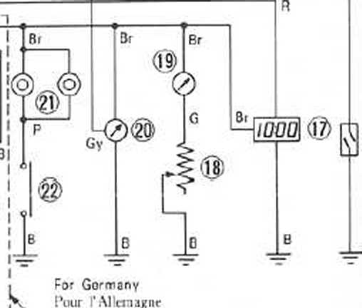

Bon, traduction rapide des propos de yves : la jauge n'est qu'une résistance variable, inverser les fils ne sert à rien du tout (çà serait comme inverser les fils d'alimentations d'une ampoule). :wink:
Sinon, letexan, t'es sûr de regarder la jauge dans le bon sens ? (aïe, pas sur la tête...) :lol:
Sans rire, il doit y avoir une inversion de polarité (+ / -) au niveau de l'indicateur lui-même je pense, vérifie ton circuit électrique à ce sujet (t'as la revue technique ?). :wink:

Est-ce que l'aiguille change de position en fonction du niveau dans le réservoir ? Si oui, la jauge est Ok : revoir le cablage (inversion des fils de l'indicateur). Si non, la jauge est bloquée : dépose du réservoir, de la jauge, etc...
18 et 19 de ce schéma / Br=marron - G=vert - B=noir

Merci alain pour ton petit dessin mais sache que je suis nul en elec !
Comme je disais à yves, je vais m'y mettre après l'apéro!
