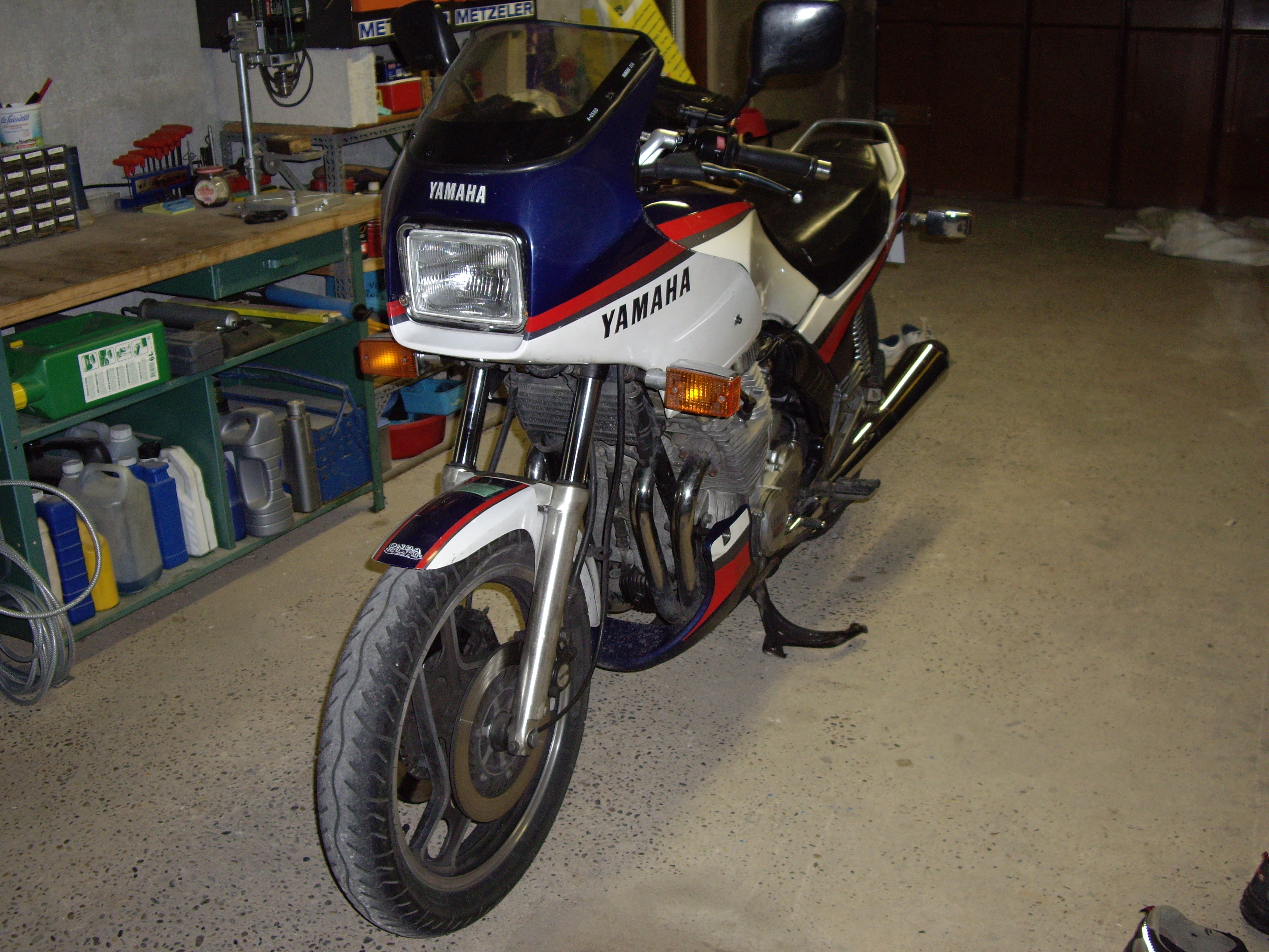

Suite à achat et montage aujourd'hui des rehausses de guidon(origine FLOKE), sur ma Xj 750 de 86 type 41Y je me poses la question de savoir si je vais pouvoir installer mon kit de durites avia 2 flexibles (BIHR),j'ai peur que les longueurs de flex soient justes.. :?
Quelqu'un a t il fait le montage??
Merci d'avance pr les infos
Sinon ce n'est que du bonheur,ces rehausses!! :D
Cordialement

2005balman a écrit:
A l'avant sans les réhausses : 82 cm + 2 banjos droits longs.
A l'arrière sans les réhausses ( :lol: :lol: :lol: ) 32 cm + 1 banjo droit + 1 banjo coudé à 20°.
Donc, si je ne m'abuse : 82 cm + 82 cm + 32 cm = 196 cm
Donc si j'ai bien compté : 5 banjots droits et 1 banjot coudé à 20° + 11 rondelles cuivre + 1 vis double à la sortie du maitre cylindre avant 10 x 125. (je corrige après la remarque d'Askell)
Soit 46,65 € - 20% de remise = 37,32 € sans le port.
+ 1,50 € de gaine thermorétractable transparente = 38,82 € sans le port.
Attention, car le catalogue propose des banjos droits mais courts ! Et ils sont plus épais (12 mm). Il faut prendre des banjos longs (ils font 8 mm comme les autres banjos).
