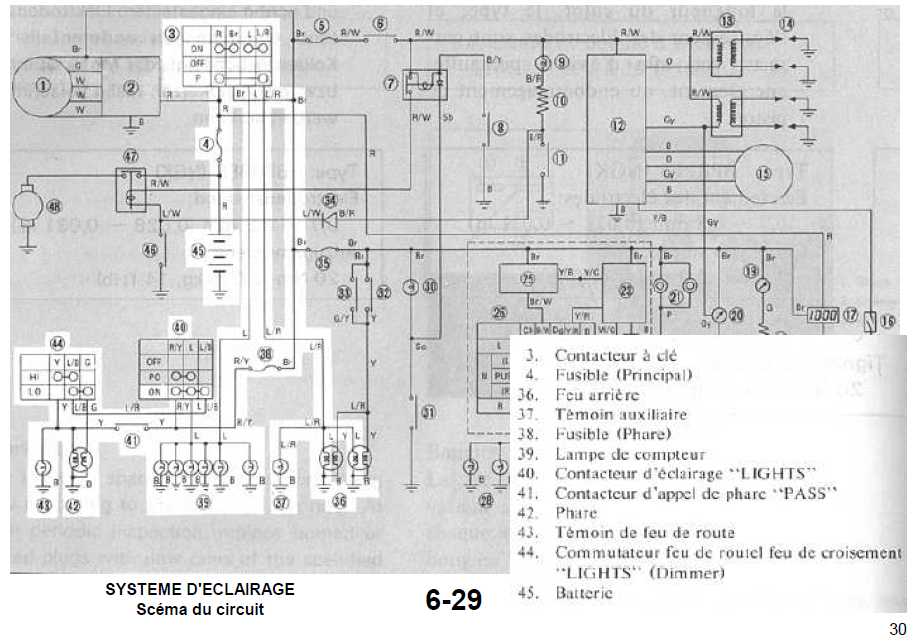

salut a tous petit souci sur mon 900 depuis deux jour je n'ai plut de veilleuse avant ni de feu arriere les croisement et feu de route fonctionne , les ampoule sont bonnes fusibles aussi qui peut venir a mon secours merci a tous
MessagePosté: 02 Sep 2010, 18:36
Messages: 6413
Il y a de grandes chances pour que tu ai un fil de coupé au niveau du NEIMANN. J'ai eu un problème similaire (ou identique, je ne sais plus) il ya quelques temps.
MessagePosté: 02 Sep 2010, 19:34
Des infos là ;) :
http://www.900xj.com/forum/viewtopic.ph ... ght=neiman
